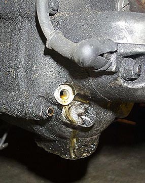

วิธีถ่ายน้ำมันเครื่องสำหรับรถเวสป้า (150 cc ที่ใช้กันทั่วไป )
1จอดรถโดยขึ้นขาตั้งให้ตรงบนพื้นเรียบ
2คลายสกรูถ่ายน้ำมันเครื่องใต้เครื่อง ถ้าเป็นของเดิมจะเป็นเบอร์ 11 บางทีอาจมีแหวนไฟเบอร์สีแดงติดมาด้วย เอาทิ้งไปได้เลย เพราะแหวนไฟเบอร์มันจะแตกยุ่ยเมื่อขัน กันน้ำมันไม่อยู่
3ถ่ายน้ำมันเครื่องลงในภาชนะที่เตรียมไว้
4รอจนน้ำมันเครื่องไหลออกมาจนหมด แล้วใช้น้ำมันเบนซินล้างเกลียว และเป่าเศษฝุ่นที่ติดอยู่ตามเกลียวให้สะอาด
5หาแผ่นมิเนียม หรือเศษปะเก็นทองแดง มาเจาะรูทำเป็นปะเก็นกันน้ำมันซึม แล้วขันสกรูกลับตามเดิม ใช้แรงขันพอตึงมือ เพราะถ้าแรงไปอาจทำให้เกลียวรูดได้
วิธีเติมน้ำมันเครื่อง
1คลายสกรูเบอร์11 ตามตำแหน่งดังรูปข้างล่าง
2หาท่อนไม่มารองขาตั้งให้รถเอียง
3ใช้ขวดบีบน้ำมันใสๆ ฝาแหลมๆสีแดง มีขายตามคลองถมหรือร้านทั่วไป ราคาขวดละ 10 บาท ใส่น้ำมันเครื่องพอเต็มขวดแล้วบีบใส่ประมาณ 2 ขวด ถ้าเผื่อก็ใส่3 ขวด เอาท่อนไม้ออก น้ำมันจะล้นออกมาทางรูเติมนิดหน่อย ตามรูปข้างล่าง เป็นอันใช้ได้
4ล้างทำความสะอาดสกรูและเกลียวที่แคร้งให้เรียบร้อยแ ล้วขันสกรูตามเดิม ให้พอตึงมือ ใช้แผ่นปะเก็นทองแดงกันน้ำมันซึมด้วย หรือจะใช้หางปลาทองเหลืองตัดเอาเฉพาะส่วนที่เป็นแหวน กลมๆ ก็ได้
