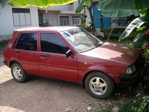

    ก่อนหน้านี้ เคยลงขายไว้ในบางเวป ที่ราคา 50k
    หลายคนสนโทรมาต่อราคา
    แต่บางคน...ก้อต่อราคาซะเสียเลย เช่น
    "30000 ได้ไหม ทำอีกเยอะ"
    "20000แล้วกันน้อง คันนี้ขายเศษเหล็กได้ไม่เท่าไหร่นะ"
    "แยกขายอะไหล่ไหม"
    ผมไม่ได้โมโหหลายๆคนที่โทรมา แวะมาดูแล้วต่อราคาหรอกครับ แต่เสียความรู้สึก
    ด้วยความน้อยใจ อยากทำให้หลายๆคนที่มองว่า มันมีค่าไม่ต่างจากเศษเหล็กได้เห็น เลยเอามาลงมือปั้นซะดีกว่า
    ตอนนี้ส่งไปเสริมหล่อเข้าคอร์สที่อู่ช่างเติม อ่อนนุช 46/2 ราคาเหมาทั้งคัน 19000บ.
    ลืมบอกครับ คนนี้ เป็นToyota Starlet EP71 หรือปู่ยาริสปัจจุบัน
    แค่ลงไว้เป็นกำลังใจให้หลายๆคน ที่มีรถแล้วอยากขาย
    รถมันก้อมีจิตใจ มันยังปั้นได้ อย่าแยกตับ ไต ไส้ พุงมันเลย
    ผมเชื่ออยู่ลึกๆว่า "รถทุกคัน จะรุ่นอะไร ยี่ห้ออะไร มันก้อมีความสวยอยู่ในตัวมันเอง" ขอให้เราหมั่นดูแล+เอาใจใส่ มีเงิน ถูกหวย ถูกบอล ได้โบนัส มอบของขวัญให้รถมันบ้าง มันก้อสวยแล้วครับ
    เริ่มจากตอนแรก ได้มาสภาพนี้ เครื่องติด ขับได้ ต่อ พรบ.แล้ว (ต้องตามชุดโอนเอาเองอ่ะ แต่ยังไม่พร้อม) แอร์ไม่มี ผุเยอะ อะไหล่ขาดบ้าง แต่ก้อได้กลุ่มพี่ๆจากเวปบางเวป ช่วยเหลือแจก ให้ ขาย ในราคาถูกๆ มา

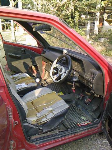

    สภาพเครื่องยังได้อยู่ 150+ ได้ ช่วงล่างโชคดี ที่ยังดีอยู่
    ระบบไฟใช้ได้
    เสียอย่างเดียว แอร์ไม่มี - -

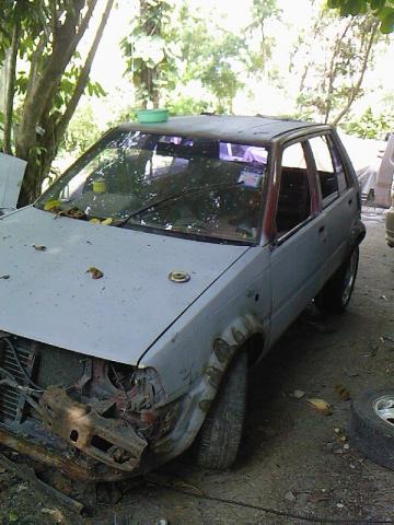

    อันที่จริง ผมก้ออยากแนะนำร้านที่ผมไปเข้าอู่ทำสี2โทน ปะผุ โป่งซุ้มล้อ โป้วบางๆทั้งคัน
    เขาคิดราคาทั้งหมดนี้ 19000บาท(ไม่รู้ว่าแพงไปไหม?)
    แต่ต้องรอตอนจบก่อนนะครับ ว่าจะออกมาสวยขนาดไหน
    สีที่เลือกก้อ ฟ้า กระบะMasda BT50 คาดขาวเรซซิ่ง
    ตอนนี้ ช่างกำลังเริ่มชำแหละ+ปะผุคับ

    อันนี้ โป่งล้อแบบติดรถ
    กำลังดูว่า ใส่ยางแล้วจะสวยไหม แต่ยังปรับได้อีก
