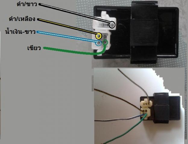

    สวัสดีครับ คุณลุงแดง ..เรื่องเครื่อง LIFAN 200 โซ่ หนะครับผมยังอ่านไม่จบยังไม่เข้าใจเลย ผมก็มีปัญหาเหมือนกันครับ ผมซื้อชุดสายไฟของมันมาเลยคับ เข้าเว็ปคนหาวงจร..วิธีเดินสายไฟ 9ฯ9 มากมาย วิธีการต่อไฟ ก็เหมือนๆกันหมด แต่ก็ยังไม่ติด จนผมคิดว่ากล่องcdi พัง เครื่องมันมีเคล็ดลับหรือเอกลักษณ์พิเศษในการเดินไฟแ ตกต่างจากเครื่องอื่นๆหรือเปล่าครับ แต่โทรถามร้านที่ขายเครื่องเค้ายืนยัน.... ว่า..ยังไงก็ไม่พัง ล้าน% เค้าบอกให้ส่งรถไปเค้าจะเดินไฟให้ แต่กว่าจะส่งไปๆมาๆอีก ค่าใช้จ่ายก็เยอะ ผมรบกวนอาจารย์แดง ช้วยหาข้อมูลหน่อยนะครับ (ผมขอเรียกว่าอาจารย์ก่อนล่วงหน้าเลยนะครับ) ขอบคุณครับ

    ถ่ายรูปสายที่ออกจากเครื่องและกล่องให้ดูหน่อยครับ เดี๋ยวติดแน่ๆ

    ลุงแดง แบบนี้ได้ไหมคับ พอดีกล้องใม่อยู่ก็เลยเอาโทรศัพถ่ายแทน คงจะชัดนะคับ

    มาตรฐาน ต่อแบบนี้ถูกหรือเปล่าคับ
    ช้วยดูให้หน่อยครับ

    ถ้าให้ดูตามวงจรที่ให้มา กล่องก็เหมือนกับเครื่องก้านกระทุ้ง แต่ทำไมตำแหน่งสายไม่เหมือนกัน โดยตามรูปสายดำขาวเป็นสายดำเหลืองไปคอล์ย และตรงข้ามกันเป็นดำขาวไปสวิทช์กุญแจเพื่อไว้ดับเครื ่อง สายดำเหลืองตามรูปเป็นสายดำแดง(สายไฟจุดระเบิดที่มาจ ากมัดในเครื่อง) ข้างขวาตรงกันเป็นสายดินสีเขียว ส่วนสายฟ้าขาวด้านล่างเป็นพลันท์(กำหนดจังหวะจุดระเบ ิด)กับเขียว อันนี้ตรงกัน ผมเองก็ยังไม่เคยไล่สายเครื่องตัวนี้เหมือนกันผมว่าล องยกหูมาตอนที่ทำรถอยู่เดี๋ยวจะบอกให้เอากันสดๆเลยละ

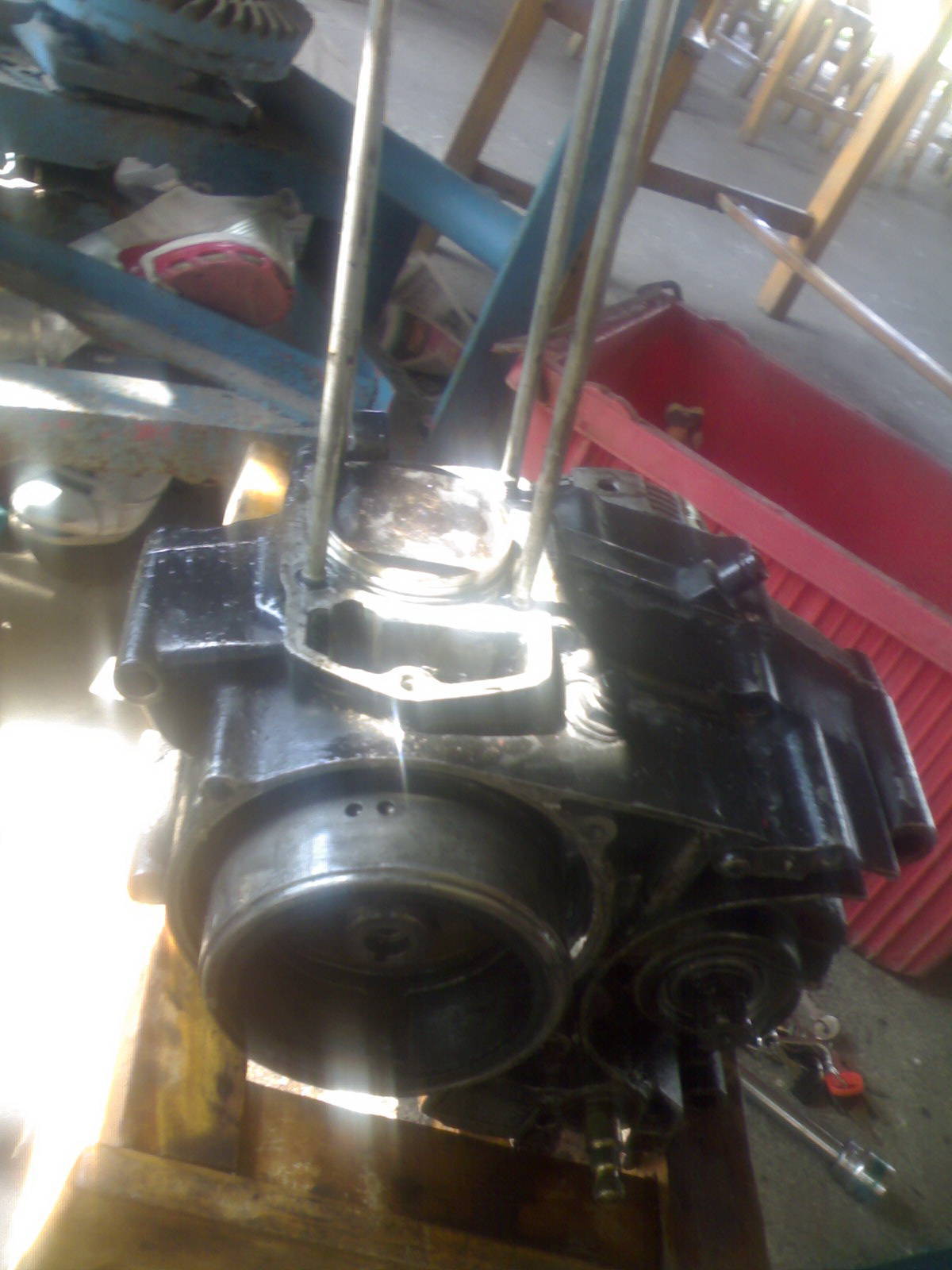

    ลุงแดงครับรถผมไม่รู้เป็นอ่ะไรครับคือมันสตาร์ไม่ติด พอกดคันสตารท์ลงไปมันวืดไปเลยๆครับ ทุ่กทีมันจะตึงๆ
    มันเป็นที่อ่ะไรครับหรือเป็นที่เฟืองข้างในครับ
    คือผมว่าจะลองผ่าเครื่องวิงดูครับคือผมอยากเป็นอ่ะคร ับ ไม่ทราบว่าลุงแดงมีข้อแน่ะนำอ่ะไรบ้างหรือเปร่าครับ
    แล้วมันยากไหมครับ นอกจากไขควงตอกกับแท่น มันต้องมีอุปกรณ์อย่างอื่นอีกไหมครับ ขอบคุณครับ

    ไม่มีอะไรยากครับต้องเข้าใจว่าไม่มีใครเป็นมาแต่กำเห นิด ยิ่งทำยิ่งเก่ง เครื่องมือก็มีประแจต่าง บล๊อค สำหรับแม่เหล็กก็ใช้น๊อตแกนเพลาล้อหน้าถอดได้ รูปแบบชิ้นส่วนก็ลงไว้ให้แล้วเปิดดูใส่ตามก็เท่านั้น แหละ ทุกสิ่งทุกอย่างมันขี้นอยู่กับความละเอียดและความเอา ใจใส่ในการทำ รับรองทำได้ครับมีปัญหาก็ยกหูมาครับ

    ragnarok
    และแล้วผมก็ตัดสินใจลองผ่าเครื่องด้วยตัวเอง ผ่าๆจนมาถึงจานไฟคือผมตอกน๊อตยึดออกแล้วครับแต่เอาจา นไฟไม่ออก คือเพลาล้อหน้าใช้ทำอ่ะไรครับ(ของผมมันเป็นดุมcb175ม ันใหญ่ๆอ่ะครับใช้อ่ะไรแทนกันได้เหรือเปล่าครับ)

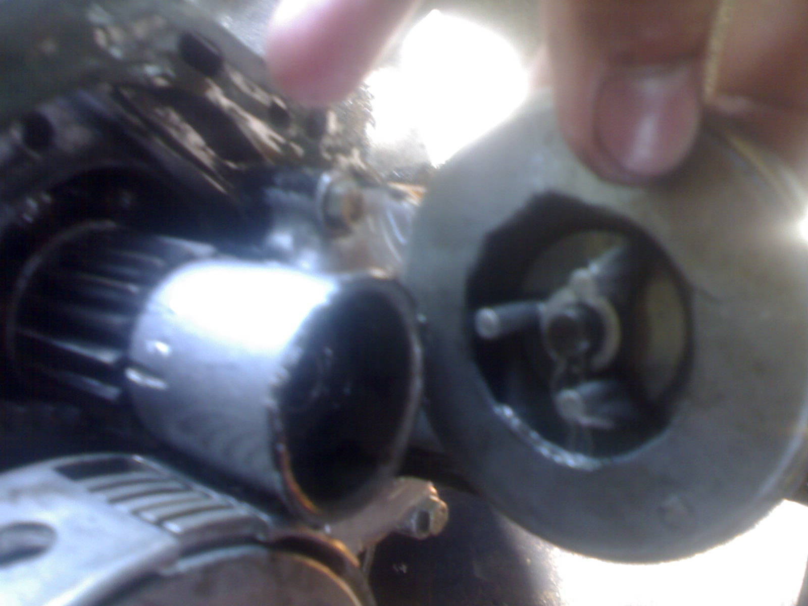

    ผมต้องถอดจานแม่เหล็กกับคลัชปั้มน้ำมันเครื่องออกก่อ นใช้หรือเปล่าครับถึงจะแยกแคร่งกลางออกจากกันได้
    ragnarok
    ผมใช้ไขควงตอกซะหังเลยครับ เวรกรรมมมม
    ragnarok
    ผมต้องสกัดออกเปลี่ยนใช้ใหมครับ(มันเป็นอยู่แล้ว) แล้วเวลาจะขันเข้ามันต้องใช้บล๊อกอะไรดีละครับ
    ขอบคุณครับ ได้ลองทำเองแล้วรู้สึกสนุกดีครับตื่นเต้น(กล้วเน่ากว ่าเดิมม) จะได้ทำความรู้จักกับรถตัวเองมากขึ้นครับหุๆๆ

    ก่อนอื่นต้องขอโทษเรื่องถอดจานไฟพอดีเพิ่งคุยกันเรื่ องจีแอลเลยเข้าใจผิด ใช้ตัวถอกแม่เหล็กของดรีมสตาร์ทมือหรือเว็บ ส่วนน๊อตตัวนั้นก็ใช้ไขควงแบนตอกออกเถอะ แล้วก็เวลาประกอบเข้าก็ตอกเข้าเหมือนเดิมตอนตอกออกก็ หาเหล็กเสียบเข้าไปในรูสลักก้านสูบมันจะได้ไม่หมุนตา มเวลาตอกครับ
