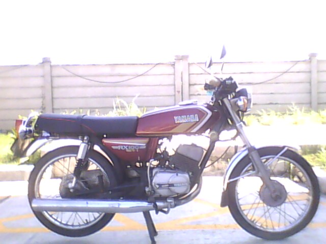

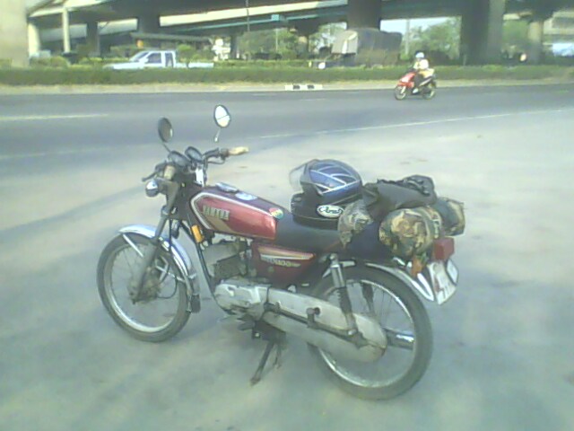

    สวัสดีครับชาว rx100 ผมก็มีใช้อยู่ 1 คัน สีแดง ในเล่มจดทะเบียนปี2523 ขี่ไปทำงานจันทร์-ศุกร์ 3 ปีแล้วยังไม่มีปัญหาร้ายแรงเลยครับดีมากถ้าเราใส่ใจ
    -ผมถ่ายนำมันgearทุก 1 เดือน
    -ล้างคาบูทุก2เดือน
    -โอโต้ลูปอย่าให้ขาด
    -แผ่นกรองอากาศเปลี่ยนทุก2เดือน อะไหล่ยังพอหาได้
    -โซ่ เสตอร์ ทั้งชุด400
    -แปลง cdi ใส่ coil kr 700 บาท
    -สายต่างๆพอหาได้ ถ้าไม่มีเวลาก้อเอาของเดิมไปร้าน นิวระฆังทองที่คลองถม หลัง ร.พ กลาง
    -max speed 120km/h
    อ้อบ้านผมอยู่ปทุมธานีแต่ทำงานอนุสาวรีย์ชัยฯ ไป-กลับ 84 กม
    ถ้าว่างจะเอารูปลงให้ดู <ลงไม่เป็นขอฝึกก่อน>
    -ขอยืนยันว่าrx100เค้าดีจริงๆ มีแนะนำคุยกันได้ครับ tel 0869942797,journey2wheels@hotmail.com
  7. #37
    May 2010
    มดเก็ก
    40
    คันนี้ล่ะขี่ไปทำงานทุกเกือบทุกวัน ที่เขาบอกรถซื้อแกงหน้าปากซอย ดูเอาครัName:  sd card 029.jpg
Size:  58.1 KBName:  sd card 026.jpg

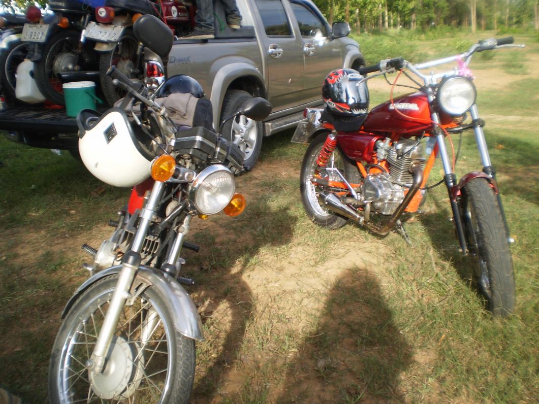

  11. #41
    ผมก็เป็นอีกคนนึงครับที่ชอบในyamaha rx100 rxs แต่รถของผมคือrxs ครับ รถผมด้านซ้ายมือนะครับ ขอเป็นกำลังใจให้ทุกๆคนนะครับName:  P7070238.jpg
