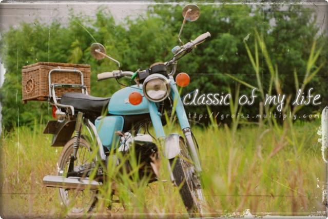

    ท่าน fzoozaa รถเป็น M4 เปลี่ยนถัง M3SL
    ท่านไปเปลี่ยนเพิ่มอีก คือ ถังออโตลูปเหล็ก ดูรูปของผม ครับ
    ไม่งั้นดูไม่ตรงรุ่น ไฟเลี้ยวหน้าครับ เปลี่ยน มันต้องไม่มีหัวจุก อันนี้มันของ A100M4
    ลองดูครับ เฉพาะถังท่านก็หาตั้งนาน ทั้งยางกาบข้างกว่าจะได้ คราวนี้ถังออโตลูปคงอีกแหละครับ อันเหล็กหายาก
    ไม่เปลี่ยนไม่เป็นไร
    ผมมันชอบ ยุ่งกับชาว อยากเห็น A100 ที่ถูกต้องสวยๆน่ะครับ
    ผมว่าถ้าถังออโตลูปมันถูกรุ่น ัมนจะดูเต็ม จะสวยกว่านี้

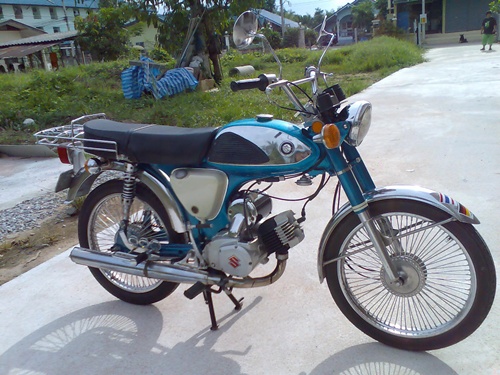

    ของผมบ้าง หลายท่นเห็นไปแล้ว เคยลงมารูป สองรูป
    ลำนี้ m3s ปี 2515 ครับ ไม่อยากโชว์จริงๆ เกรงใจ cb77 คันละแสน เพราะมันดันงามกว่า ฮี่ฮี่
    ลองดู ครับ แบ่งๆกันชม
    สนใจก็ว่ามาได้
    คันนี้อะไหล่หลักเดิมทั้งตัว
    มีผิดปกติดังนี้
    1.เบาะเดิมนะครับ เว้าร่องหลบโช็ค ลักษณะนี้แหละครับ ของเดิมของรุ่น
    แต่อันนี้ผิดปกติที่ไปปาด ที่จริงมันสูงกว่านี้และลายเบาะเดิมเป็นอีกลาย
    2.บังโคลนหน้าหลังเปลี่ยนอันเดิม พี่หนิม
    3.แฮนด์ถ้าเดิม จะยก
    นอกนั้นเดิม เอาไว้ดูเวลาจะแต่ง M3 จะรุ่น M3s หรือ SL แบบข้างบน
    ก็อะไหล่ประกอบเดิมแบบนี้ครับ
    แก้ไขครั้งสุดท้ายโดย rithisak : 11-06-2010 เมื่อ 23:20
    อนิจจัง ทุกข์ขัง อนัตตา

    อ้างอิง ข้อความดั้งเดิมโดยคุณ rithisak อ่านข้อความ
    ไม่เปลี่ยนไม่เป็นไร
    ขอบคุณ พี่ rithisak มากครับที่ช่วยชี้เเนะ คือผมได้ถังออโตลูปเหล็กมาเเล้วอ่ะครับ เดี๋ยวลงรูปให้ดูครับ
    เเต่ ไฟเลี้ยวหน้ากำลังจะซื้อมาเปลี่ยนอ่ะครับ ยังไงก็รักคลาสสิคครับ...
    รถไม่เเรง เเซงไม่ขึ้น เพื่อชิวิตติดล้อ

    งามละครับ ไฟเลี้ยว มาละก็
    ที่เหลือ
    ก็ท่อมันจะเว้าหลบ
    ฝาสูบมันจะเรียวกว่า
    ฝาเครื่องมันไม่เหมือนกัน
    ไมล์มัน มีวงกลมอันเดียว
    แต่ช่างมันเถอะครับ
    ผมว่านะ แค่ไฟเลี้ยวก็พอแล้ว คือตอนนี้มันดู เห็นหน้าหลังไม่เหมือนกัน
    พอเปลี่ยนไฟเลี้ยวก็จบได้ ยังไงก็ a100
    ความสนุกของการเล่น มันอยู่ที่ การหาของ การดูแลรักษา
    กว่าจะหาของได้ มันลุ้นนนนนนนนนน
    แก้ไขครั้งสุดท้ายโดย rithisak : 18-06-2010 เมื่อ 18:13
