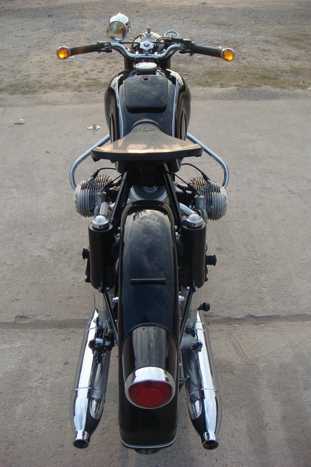

    เสร็จแล้วครับ ขายเลยดีกว่า em87
    สนใจติดต่อได้ครับ
    ข้อมูลรถคันนี้ครับ
    รถปี 1965 เลขเครื่อง / เฟรม / เพลทคอ 638004
    - งานสีเฟรม Powder coat ( สีฝุ่นอบแข็ง )
    - สีถัง - บังโคลนหน้า - หลัง ทำที่เชียงใหม่ ลากเส้นพี่เปี๊ยก
    - ถังใหญ่หัวกลม ข้างยางแท้นอก ยางข้างถังใหม่
    - คาร์บู Bing ใหม่
    - กรองน้ำมัน + สายน้ำมันแท้เยอรมัน ลองดูที่สายสิครับ
    - คันสตาร์ทโค้งปีสุดท้าย สวย ๆ
    - ขาตั้งกลาง ใหม่
    - ไมล์ VDO 160 Km. ใหม่
    - กุญแจหัวไฟ แมคกาไลท์ ข้างในมีโลโก้ Bosch สภาพ งามๆ
    - ยางนอก - ใน Dunlop TT-100 ใหม่
    - ล้อArkont โค้ด 396 ตรงรุ่น ซี่ลวดสแตนเลส
    - ท่อใหม่ทั้งชุด ตั้งแต่คอ มีดอกจอกคอท่อช่วยระบายความร้อน ( ของใหม่ )
    - กันล้มแท้ ชุบใหม่
    - ชุบซิ้งขาวตามเดิมทุกจุด
    - น้อต Kamex แท้ทั้งคัน
    - ผ้าเบรคอัดใหม่ ทั้ง 2 ล้อ
    - ลูกปืนคอรุ่นใหม่ ( เทเปอร์ )
    - แตร Klaxon เดิม ดังเพราะมาก
    - คิ้วไฟหน้า - หลัง เป็นแก๊บทั้งหมด
    - เลนส์ไฟท้ายเม็ดใหญ่ Hella
    - ยางปลอกมือเร่ง - ยางพักเท้าหน้า ของนอก ใหม่
    - พักเท้าหลังแบบพับ Denfeld ใหม่
    - แฮนด์ Magura เก่าชุบใหม่
    - ไฟเลี้ยวปลายแฮนด์
    - วัดอุณหภูมิเครื่อง ใหม่
    - แบต 6 V. ใหม่
    - สูบลม + ล๊อคสูบ ( ในรูปยังไม่ได้ใส่ตัวล๊อค )
    - ประกับซ้าย - ขวา ใส่ของ /5 เพื่อความนิ่วนวลของระบบเบรค - คลัทย์
    - สายคันเร่ง - สายเบรค - สายคลัทย์ ใหม่แท้จากนอก
    - สายไฟทั้งคัน ใหม่ทั้งระบบ
    - คอล์ยหัวเทียนใหม่
    - ระบบไฟเดิม 6 โวลท์
    ภายนอกจำไม่ได้แล้วครับ มันเยอะ มึน เอาภายในมั่งครับ
    - เครื่อง - เกียร์ - เฟืองท้าย ทำใหม่หมด เปลี่ยนลูกปืน - ซีล ทุกตัว
    - เสื้อสูบสแตนดาร์ด ไม่เคยตีปลอก ลูกสูบของนูรอล
    - ใส่อกสามตาแล้ว ข้างในใส่เฟืองขับวัดรอบแล้ว ซื้อวัดรอบใส่ใช้ได้เลย
    - วาล์วใหม่หมด 4 ตัว เล็บวาล์ว 8 ตัว ใหม่เช่นกัน
    - สปริงวาล์ว ใหม่หมด 8 ตัว
    - ฝาครอบวาล์วใหม่
    - แผ่นคลัทย์ - แผ่นเหล็กรอง - แผ่นกด ใหม่หมด 3 ชิ้น
    - เกียร์นิ่มแท้ ปีสุดท้าย เข้าเกียร์ง่าย ไม่ดังแกร๊ก
    - เฟืองท้ายปีสุดท้าย 27/8 ขี่ดีกว่าอัตราทดเดิม ( 25/8 )
    ส่วนอื่นๆ ก็พิจารณากันเอาครับ จำไม่หมดจริงๆ ทำไปเยอะมากครับ
