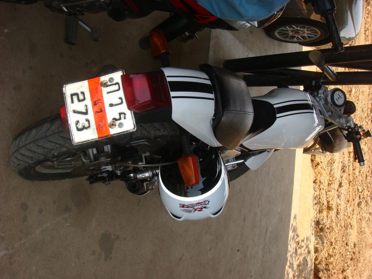

  6. #351
    Junior Member eaktakai's Avatar
    Jan 2010
    32
Size:  146.2 KBName:  DSC01395..jpg
Size:  146.4 KBName:  DSC01397..jpg
    ลองเอามาลงดูครับ เพิ่งเริ่มจาค่อย ๆ ทำคับ ไอ้นั่นขาด ไอ้นี่ขาด ต้องทนคับ ใจรัก
