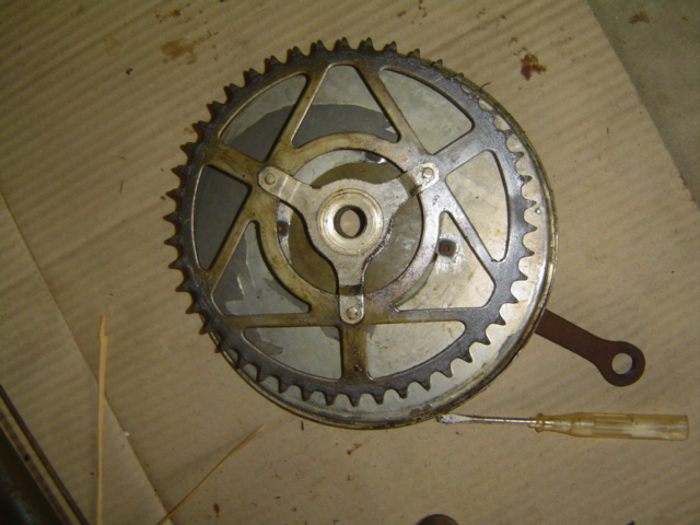

    เอา้ๆ ดูจานกันหน่อยครับพี่น้อง
    คุณยอดตั้งใจเอารูปจานมากฝากนะครับฮ้าๆๆ
