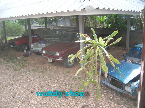

    อ้างอิง ข้อความดั้งเดิมโดยคุณ wuttdy อ่านข้อความ
    ท่านไม่บ้าครับยังมีบ้ากว่าท่านอีกหลายท่าน...ขุนพลแ ม่ทัพทั้งนั้นท่านถือไม้ตีคนละท่อนเอาใว้ตีน้ำกันครั บ
    ของผมจัดเตรียมส่งให้แล้วครับบ่ายๆคงถึง...ฝาตบนะเดี ๋ยวจัดให้
    แนบเอกสาร 1931379
    คุณวุฒิ ของได้รับเรียบร้อยแล้วครับ ขอบคุณมากครับ ใส่แล้วจะถ่ายรูป load มาให้ดูกันนะครับ
