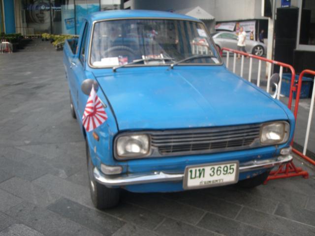

    12
Size:  51.8 KBของผม mazda 1300 ก่อนเปลี่ยนโฉมครับ ปี1979

    ...........ท่านเจี๊ยบผมว่าท่านหน้าจะเข้าใจผิดหลายจ ุดนะครับ เรื่องบอดี้ มี4ขอกับ5ขอและไม่มีขอจริงๆแล้วแทบจะไม่ต่างเลยครับอ ย่างแค๊ปก็เป็นแค๊ปหลอกครับเพราะความยาวยังเท่าเดิมอ ยู่ครับ...จริงๆๆมีไม่กี่จุดหลอกครับที่แตกต่างแต่ให ้เหมือนยังได้เลยครับอย่างรถผมตอนแรกก็ว่าจะทำให้เป็ นมาสด้า1000แต่พอหลังจากได้ความรู้จากเจ็กก็ทำให้เข้ าใจอะไรๆๆมากขึ้นอ่ะไหล่บางอย่างใช้ของตระกูลrxยังได ้เลยครับอย่ารถผมเป็นต้นเจ็กแก่บอกว่า100คันจะมีสักค ันผมจึงภูมิใจว่ารถผมป็น1ใน100คันนั้นครับผมจึงเปลี่ ยนความคิดว่าต้องทำให้เดิมให้ได้มากที่สุดเลยครับ..เ รื่องนี้ถ้าคุยกันเป็นวันครับเพราะผมไปคุยกับเจ็กแก่ ก็เป็นวันเหมือนกันครับแต่รับรองว่าความรู้แน่นเปรี๊ ยๆๆอย่างเช่นเรื่องลูกหมากผมไปซื้อที่ร้านแกตัวละ580 เป็นของสภาพเก่าเลยไปถึงอู่ช่างบอกพี่เอาของเสียของพ ังมาทำไมมันเสียแล้วคืองี้ครับลูกหมากมันนิ่มหมุนได้ รอบดึงขึ้นได้นิดหน่อยครับช่างบอกว่าหลวมจารบีก็ไม่ม ีใส่ไปดังแน่นๆๆ.ให้ผมเอาไปเปลี่ยนเอาไปคืน...แต่ผมย ืนยันเชื่อเจ็กบอกช่างให้ใส่ไปเหอะ..พอเอารถไปลองเชื ่อไหมว่าช่างงงแดกเลยรถเงียบแน่นนึบมากช่างบอกช่างทำ ช่วงล่างมา10กว่าปีแต่เจ็กแกขายมา40กว่าปีเนี้ยผมถึง ต้องบอกว่าต้องคุยกับผู้รู้จิงๆๆแล้วคุณจะไม่ผิดหวัง ..

    อ้างอิง ข้อความดั้งเดิมโดยคุณ ปุ๊ทะริ อ่านข้อความ
    ...........ท่านเจี๊ยบผมว่าท่านหน้าจะเข้าใจผิดหลายจุดนะครับ เรื่องบอดี้ มี4ขอกับ5ขอและไม่มีขอจริงๆแล้วแทบจะไม่ต่างเลยครับอ ย่างแค๊ปก็เป็นแค๊ปหลอกครับเพราะความยาวยังเท่าเดิมอ ยู่ครับ...จริงๆๆมีไม่กี่จุดหลอกครับที่แตกต่างแต่ให้เหมือน ยังได้เลยครับอย่างรถผมตอนแรกก็ว่าจะทำให้เป็นมาสด้า 1000แต่พอหลังจากได้ความรู้จากเจ็กก็ทำให้เข้าใจอะไร ๆๆมากขึ้นอ่ะไหล่บางอย่างใช้ของตระกูลrxยังได้เลยครั บอย่ารถผมเป็นต้นเจ็กแก่บอกว่า100คันจะมีสักคันผมจึง ภูมิใจว่ารถผมป็น1ใน100คันนั้นครับผมจึงเปลี่ยนความค ิดว่าต้องทำให้เดิมให้ได้มากที่สุดเลยครับ..เรื่องนี ้ถ้าคุยกันเป็นวันครับเพราะผมไปคุยกับเจ็กแก่ก็เป็นว ันเหมือนกันครับแต่รับรองว่าความรู้แน่นเปรี๊ยๆๆอย่า งเช่นเรื่องลูกหมากผมไปซื้อที่ร้านแกตัวละ580เป็นของ สภาพเก่าเลยไปถึงอู่ช่างบอกพี่เอาของเสียของพังมาทำไ มมันเสียแล้วคืองี้ครับลูกหมากมันนิ่มหมุนได้รอบดึงข ึ้นได้นิดหน่อยครับช่างบอกว่าหลวมจารบีก็ไม่มีใส่ไปด ังแน่นๆๆ.ให้ผมเอาไปเปลี่ยนเอาไปคืน...แต่ผมยืนยันเช ื่อเจ็กบอกช่างให้ใส่ไปเหอะ..พอเอารถไปลองเชื่อไหมว่ าช่างงงแดกเลยรถเงียบแน่นนึบมากช่างบอกช่างทำช่วงล่า งมา10กว่าปีแต่เจ็กแกขายมา40กว่าปีเนี้ยผมถึงต้องบอก ว่าต้องคุยกับผู้รู้จิงๆๆแล้วคุณจะไม่ผิดหวัง..
    ผมขอค้านครับ ท่านประทาน
    เรื่องความยาวของกระบะครับ ของรุ่น 1000 มันมีแค่ 4 ขอครับ ส่วนรุ่น 1300 จะมี 5 ขอ และยาวกว่ามากครับ สังเกตที่รูปข้างล่างครับ
    ถึงแม้ว่าในรูปจะเป็นรุ่น 1200 กระบะยาว แต่กระบะยาว 5 ขอ ก็ใช้ตั้งแต่รุ่น 1200 ไปจนถึง 1400 ครับ
    เรื่องแค็ปจริง แค็ปหลอกนั้น ยังไงก็ต้องเรียกแค็ป เพราะตัวหนังสือมันก็พิมพ์ไว้ว่า " SUPER CAB "
    และแม้ว่ามีแค็ปแล้วกระบะจะสั้นลง ไอ้กระบะที่มีแค็ปก็ยังยาวกว่า 1000 อยู่ดีครับ สังเกตได้จากช่วงล้อหลังไปจนถึงฝาท้ายครับ

    ดูจากรูป ฐานล้อก็ไม่เท่ากันครับ อืมม
    อันนี้ชัดเจนมากครับ
    กระบะ 5 ขอ เอามาใส่รถ 4 ขอ ไม่ได้แน่ๆครับ
    รถคันสีฟ้า 5 ขอของท่าน "ปุ๊ทะริ" น่าจะเป็น Model เดียวกับของผมเลย 1300 รุ่นแรกๆ
    ของผมจดทะเบียน ปี 1976 หรือ 2519 ครับ
    แก้ไขครั้งสุดท้ายโดย tommycm : 03-11-2010 เมื่อ 16:51
