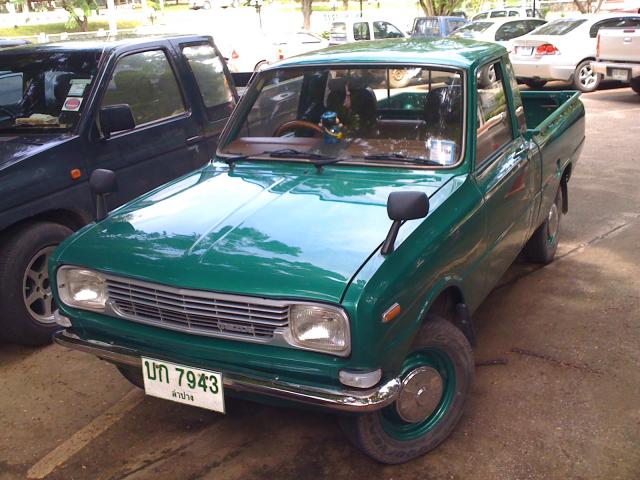

    ขอคำปรึกษาหน่อยคับ ก่อนหน้าไปทำสีรถมาเครื่องวิ่งดีครับ ลุยน้ำลุยฝนได้ แต่พอไปทำสีมาเครื่องมีปัญหา ผมก็ไปเปลี่ยนทองขาวแล้ว ล้างคาร์บูร์แล้ว เปลี่ยนกรองอากาศ เปลี่ยนหัวเทียนแล้วแต่ยังมีปัญหาดังนี้ครับ
    1.เครื่องเดินเบาไม่ได้ วิ่งช้าหน่อยก็ดับเลย สตาร์ทไม่ติด
    2.เวลาวิ่งลุยน้ำ สตาร์ทไม่ได้เลย ไดร์สตาร์ทไม่ทำงานเลย มีแต่เสียงแก๊กๆ แต่พอทิ้งไว้คืนนึงกลับสตาร์ท ก็ติดครับ
    3.สตาร์ทตอนเช้าติดยากมาก
    4.แบตเตอรี่เปลี่ยนหม้อใหม่ แต่เก็บไฟไม่ค่อยอยู่เป็นเป็นที่ไดร์สตาร์ทหรือเปล่า คับ
    5.อยากโหลดรถให้ต่ำนิดนึง ต้องทำไงครับ พอดีมันสูง ขับแล้วโยกเยกครับ
    รบกวนแค่ก่อนครับ ท่านผู้รู้ ช่วยแนะนำด้วยคร้าบบบบ
    ขอบคุณครับ

    Junior Member khunad's Avatar
    36
