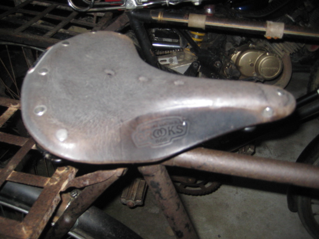

    กระทู้นี้อ่านเป้าหมายของเจ้าของแล้ว ดูเหมือนจะเน้นไปในเรื่องการใช้งานจริง ปัญหาของจักรยานทั่วๆไป ได้ดูกระทู้นานแล้วแต่มีความไม่มั่นใจในสิ่งที่ตัวตน ชอบติดไปในทางสัพเพเหระตลกหน่อยๆ กลัวจะเสียกฏระเบียบไปแต่ก็จะพยายามให้ดีที่สุดเพื่อ แลกเปลี่ยนความรู้จากคนที่เคยได้เจอประสบการณืนั้นๆม าบอกเล่า แนะนำ สนับสนุน ทางไดทางหนึ่งเพื่อช่วยให้วงการนี้ไปได้สมบูรณ์แบบ รถถีบโบราณมีขีดจำกัดเรื่องการถีบระยะไกลจึงคิดว่ามั นมีปัจจัยแก้ไขหรือทำหนักให้เป็นเบา วันนี้ผมขอเริ่มด้วย เบาะหรือ อาน ก่อนเพราะเมื่อก่อนไม่เคยได้คิดแต่พอถีบไปนานๆเริ่มม ีความรู้สึกว่าเบาะมีส่วนมากๆใการปั่นไปได้ไกลๆหลังจ ากที่ได้เบาะหนังbrooksมามันนิ่มมากๆนั่งสบายถึงจะรา คาสูงผมไม่ได้เชียร์ขายของครับ อาจจะมีเบาะตัวอื่นที่เพื่อนๆจะมาสนับสนุนก็ได้ครับ
    Senior Member samuinorman's Avatar
    353
    8
    มาตรฐาน นั่งสบาย ถีบยาว
    ขอเสริมเรื่องอานต่อนิดหน่อย กระทู้นี้จะเป็นคลินิค+ศัลยกรรมเสริมประมาณนั้นแต่ก็ เลือกพิจจารณาใช้ตามกำลังของตัวเองที่พอจะหาได้ไม่ชี ้ยี่ห้อไดยี่ห้อหนึ่งครับ แล้วแต่ละคนจะเลือกแต่ผมบังเอิญเลือกbrooksมาแล้วถูก ใจมาก(ที่จริงเขารู้กันนานแล้วแหล่ะ) เพราะส่วนมากผมจะเน้นใช้งานเคยถีบแรกๆตอนยังไม่เปลี่ ยนไปได้สัก5-6กิโลมีความรู้สึกนั่งไม่สบายแข็งเหนื่อยอยากกลับบ้า นหล่ะ หลังจากเปลี่ยนแล้วนั่งสบายมากถีบไปได้ยาวเลยผสมกับค วามนิ่มของสปริงที่ลงตัว พอกลับถึงบ้านนั่งดูเพลินเชียวเบาะลูกเดียวขับความคล าสขึ้นมาเยอะเลยนั่งมองแล้วก็ยิ้มคนเดียวอยู่เสมอ(คิ ดดู) ส่วนความเล็กใหญ่ก็เลือกขนาดกันเอาเองครับ ส่วนปัญหาที่เจอคือเบาะยังโยกไปมาได้สาเหตุเราไม่กล้ าจะขันน๊อตมากกลัวขาด นี่ก็ทำให้ถีบไม่มันเหมือนกันกลับมาแก้ไขได้

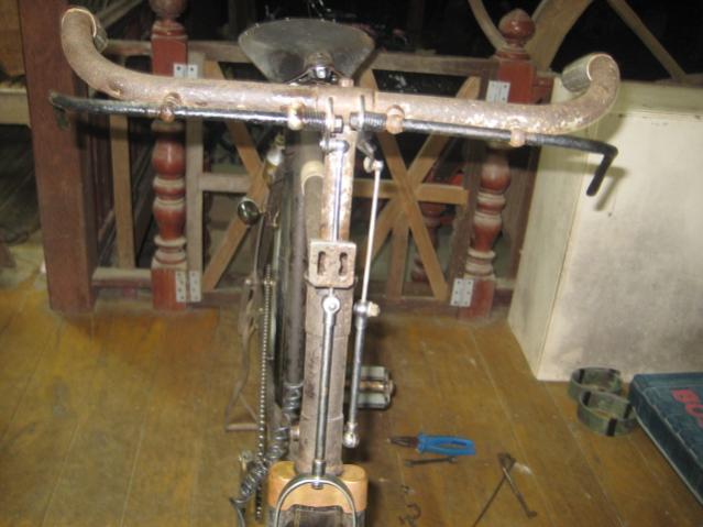

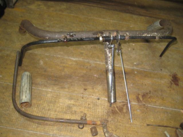

    ขอแจมเรื่องการซ่อมใส่มือเบรคแข็งพวก28นิดหนึ่งเคยมี ปัญหาตั้งแต่แรกของนอร์แมน มือเบรคข้างขวาหายไปข้างจะเปลี่ยนใหม่ก็เสียดายเพราะ เป็นทรงที่สวยช่วงโค้งมาหาปลายแฮนด์มันยาวกว่าของปีใ หม่ๆ จนมาได้แฮนด์อันใหม่ของพวกกันเลยเอาแต่เบรคมาใส่ กรณีนี้เคยแนะนำคุณscooterism1981ไปเหมือนกัน แต่ของผมส่องดูแล้วน้อตขาดคาตัวเมียอยู่ต้องเอาออก จำเป็นต้องเอาปลอกมืข้างเดียวกันออกแล้วถอดตัวริมนอก ออกก่อน สาระสำคัญของงานนี้คือ....ต้องเอาแฮนด์ออกจากตัวรถ.. เพื่อจะได้เทตัวเมียออกหรือเวลาใส่จะได้เขย่าตัวเมีย ให้ตรงรู(ก่อนใส่อย่าลืมซ้อมเกลียวให้คล่องก่อนจะใส่ ตัวเมียกลับเข้าไป) แล้วค่อยขันเบาๆมือจนแน่ใจว่าไม่ปีนเกลียวอัดเลยครับ ผมมั่นใจว่าทำได้แน่นอนของผมทำาเสร็จแล้วยืนย้นได้
    ความพยายามอยู่ที่ใหน ความสำเร็จอยู่ที่นั่น สุดยอดจริงๆ ขอยกนิ้วให้ ครับ

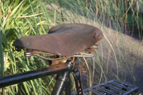

    ฝากถามเบาะbrooks ที่มีสปริง3ตัวหน่อยครับมีข้อดีกว่าตัวb66มากมั๊ยครั บเห็นแว้บๆในตู้
    katika's Avatar
    ทุกกลุ่มที่ต้อนรับ
    893
    อ้างอิง ข้อความดั้งเดิมโดยคุณ samuinorman อ่านข้อความ
    รุ่น 3 สปริง Brooks B 73 คร้บ ความแตกต่างกับบี 66 ก็คือ B 73 ตัวหนังเบาะมันจะยึดหยุ่นทั้งใบครับ ทั้งด้านหน้าและด้านหลัง นั่งจะรู้สึกนิ่มว่า บี 66 เพราะบี 66 จะมีความยึดหยุ่นเฉพาะด้านหลังเท่านั้น แค่ทั้งนี้และทั้งนั้นก็ขึ้นอยู่กับความชอบของแต่ละท ่านด้วยนะครับ แต่ B 73 จะมีข้อเสียก็คือ สปริง พอใช้งานไปนาน ๆ ก็จะล้า (แต่ก้คงนาน) ก็จะทำให้มันนิ่มเกินไป และอีกอย่างตัวสปริงก็มีโอกาสที่หักได้ครับ
