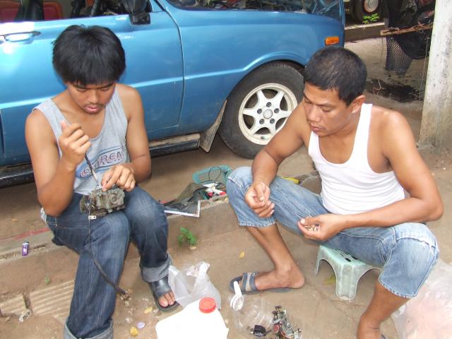

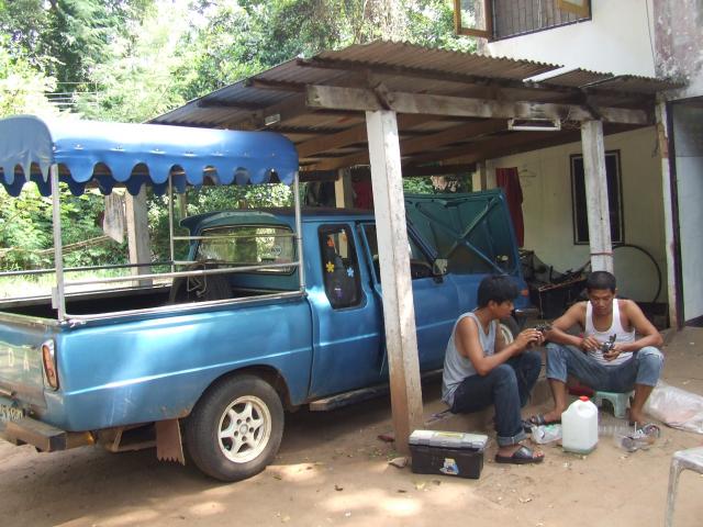

    ตอนนี้ลุงเงินมีปัญหาเรื่องคาร์บูอีกแล้วครับท่าน ปรึกษาพี่น้องรถเก่าขอนแก่น เขาเลยแนะนำให้เปลี่ยนใหม่ แต่ปัญหามันอยู่ที่ เครื่องผมเครื่องนอกฐานยึดคาร์บูไม่เหมือนกัน มีน้องที่เคยใช้ช้างเหยียบบอกให้ใช้ของช้าง เลยเปลี่ยนเป็นของช้างเหยียบคาร์บูของช้าง 1500 ซีซี แต่งานฐานยึดต้องทำใหม่ น้องมันแนะนำว่าทำเพลทขึ้นมาให้เลย แล้วยึดกับฐานเดิม ตอนนี้อยู่ในขั้นตอนแก่นทำครับ สิ่งที่อยากรู้ คือ มันจะกินน้ำมันมากขึ้นไหม เพราะคาร์บูมันเป็นของเครื่อง 1500 ซีซี
    ช่างรถเก่าขอนแก่น กำลังซ่อมคาร์บูลุงเงิน ก่อนจะลงความเห็นว่าเปลี่ยนใหม่

    นี่คือรถของช่างที่มันมาอาสาซ่อมลุงเงินให้ บอกคำเดียวว่า "คุณจะขับเร็วไปไหนครับพี่น้อง" ผมนั่งกับมันเอาซะขี่หดเลย ช่องน้อยคุณก็แทรกเขาไป รถคุณเล็กซะที่ไหนครับพี่น้อง

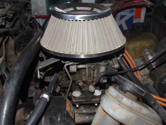

    รายงานสถานะลุงเงิน หลังจากช่างเด และช่างพี่เจ๊ยุทธ (2 ช่าง จากทีมขอนแก่นคลาสสิคคาร์คลับ) กระทำการโมดิฟาย โดยยัดคาร์บูช้างเหยียบ 1500 ซีซี และเปลี่ยนคอยเจมาใส่ รถแรงขึ้นมากครับ และได้ทดลองวิ่งไปบ้านที่สารคาม วิ่งประมาณ 80-90 ครับ อัตราการใช้น้ำมันอยู่ที่ 11 ก.ม./ลิตร จากเดิม 7 ก.ม./ลิตร ดีขึ้นเยอะ ๆๆๆๆๆ เลยครับ ช่างเดบอกว่าน่าจะวิ่งได้สัก 140 (มันบอกว่ามันลองขับดูแล้ว ผมก็ยังไม่เชื่อมันหรอก แต่ที่แน่ ๆ ตอนผมขับที่ 90 คันเร่งเหลือเยอะมากครับ) ต่อไปก็จะเป็นเรื่องเครื่องยนต์ละครับ ว่าจะฟิตเครื่องใหม่ 555
    สำหรับงบประมาณในการทำครั้งนี้ ค่าคาร์บูดัสสัน 1500 ซีซี 1,700 บาท ค่าแปลงฐานคาร์บู (ทำง่ายมากครับ วาดแบบแล้วให้โรงกลึงทำให้ แล้วเอามาใส่เองเลยครับ เดี๋ยวถ่ายรูปมาให้ดู) 700 บาท รวมราคา 2,400 บาท ครับผม คงจบแล้วครับเรื่องคาร์บู คงไม่ทำอีกแล้ว ต่อไปจะติดแก๊สแล้วครับ

    เอารูปคาร์บูใหม่มาให้ชมครับ
    ฐานคาร์บู (ทำกันเองครับ ชาวรถเก่าขอนแก่นออกแบบ)
    คอยด์ไฟของเครื่อง j ครับ แรงจริง ๆ
    ใครอยากทำบ้างก็ตามสบายครับ ไปซ่อมคาร์บูที่ร้านไหนก็ซ่อมไม่ได้ ไปร้านอะไหล่บอกว่าของใหม่ 4,000 บาท และเขาก็บอกว่าคาร์บูมาสด้าถ้าได้แกะแล้วไม่มีวันกลั บมาเหมือนเดิม หรือว่ามันจะจริง เพราะผมซ่อมจนช่างทั่วขอนแก่นหมดปัญญา และได้ยินเฮียปุ๊บอกอย่างนี้เหมือนกัน ใครจะเอาคาร์บูไปซ่อมเล่นก็บอกนะครับ จ่ายค่าจัดส่งมาผมจะส่งไปให้ 555 เพราะผมไม่เก็บไว้แล้วครับ ถ้าเสียรอบนี้ก็จอดแล้วรอดมแก๊สเลย
