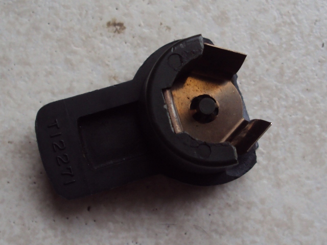

    มีปัญหาอีกแล้ว พอดีถอดจานจ่ายออกมาตรวจเชค ตั้งไฟอีกรอบ
    พบว่าเจ้าแวคคั่มจานจ่าย ไม่ทำงาน (น่าจะรั่ว)
    พอใส่กลับลงไป ปรากฏว่า นกกระจอก แตก
    ไปซื้อร้านแรก
    ไปหาซื้อร้านแถวบ้าน เอากลับมาที่บ้านใส่ไม่ได้
    พอเอาไปเปลี่ยน เขาบอกว่า "มาสด้าก็ใช้แต่แบบที่เขาขายนั่นแล ขายไปร้อยกว่าตัวแล้ว ใส่ไม่เป็นมากกว่า"
    หึๆ บอกว่าเราใส่ไม่เป็นซะอีก
    ไปร้านที่๒
    เขาก็หยิบแบบร้านแรกมาให้อีก
    ก็ถามเขาว่า มีรุ่นอื่นไหม รุ่นนี้ซื้อจากร้านอื่นมาแล้วใส่ไม่ได้
    พร้อมกับเอาเวอร์เนียวัดให้เขาดู เขาก็บอก "เออ มันไม่เท่ากัน เขาก็งง บอกว่ามาสด้าก็มีแต่รุ่นนี้ ต้องเอาจานจ่ายมาเทียบ"
    แล้วตกลงจ่านจ่ายของเรามันผิดปกติอ๊ะเปล่าเนี่ย ?

    หัวนกเขา เอ้ย หัวนกกระจอกของผมใช้ของมิตรแท้ครับ เอ้ย มิตซูบิชิครับ...
    ประมาณนี้ครับ

    อ่อ ของมิตซูนั่นเอง ขอบคุณครับ
    หัวนกกระจอกของมาสด้ามีสองรุ่นสองแบบ แบบขาสั้นกับขายาว ขายาวก็ใช้ได้ทั้งcapella, Luce, Proceedหรือเปล่าไม่แน่ใจ ส่วนขาสั้นก็จะใช้พวกFamiliaเป็นต้น ทั้งนี้ที่ร้านเขาบอกก็ถูกแล้วคือต้องเอามาเทียบ เพราะขนาดปรมาจารย์ยังต้องบอกให้ซื้อมาทั้งสองรุ่น - -"
    ส่วนยี่ห้ออะไรนั้นก็มีหลักๆสองยี่ห้อ คือของมาสด้าเอง กับของมิตซูบิชิและอีกยี่ห้อหนึ่งจำไม่ได้ แต่ทั่วๆไปของยี่ห้อมิตซูบิชิก็ใช้ได้แล้วครับ

    เดือนกว่าๆ หลังจากเอาไปทิ้งไว้ที่อู่ ๒๖ มิ.ย. - ๙ ส.ค.
    -จูนเดินเบาไม่ได้ เครื่องแรงตลอดเวลา เร่งแล้วดับ
    -ซ่อมไม่ได้ แถมทำกระจกหลังแตกอีก
    -ต้องวิ่งไปหาซื้อกระจก วิ่งเอาไปที่ร้าน เสียเวลา เปลืองน้ำมัน
    ตัดสินใจจ่ายตัง คลานกลับบ้าน คลานจริงๆ
    เสร็จแล้วก็ถอดคาบูฯ และจานจ่ายชำแหล่ะอีกรอบ
    ตามที่โพสไว้เมื่อวาน ที่ http://www.pantip.com/cafe/ratchada/...V10939469.html
    แต่พอประกอบเสร็จ หัวนกกระจอก ที่อายุเยอะแล้ว ดันแตกซะนี่
    เมื่อวานไปซื้อทีนึง กลับถึงบ้านใช้ไม่ได้ซะนี่
    เมื่อเช้าเลยถอดจานจ่ายไปเป็นตัวอย่าง กลับมาใส่ปุ๊บ สตาร์ททีเดียวติดเลย เดินเบานิ่มๆ ดีใจจัง
    ขอบคุณทุกๆท่านครับ สำหรับข้อมูล ความเอื้อเฟื้อที่มีให้กัน

    ทุกวันนี้ผมยังหาซื้อของมิตรซูแท้ไม่ได้เลย แถมหัวนกกระจอกที่ท่านปุ๊ให้มาก็ใส่ไม่ได้ด้วยครับ

    http://i1180.photobucket.com/albums/..._007/rotor.jpg
