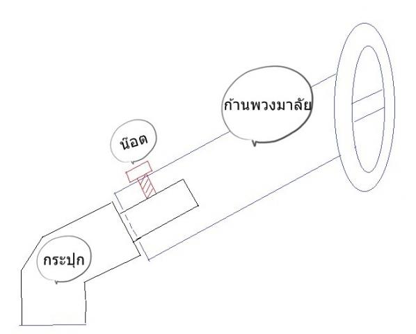

    ปล อย่าลืมเปลี่ยนพวงมาลัยนะครับ ผมรอวิธีถอดอยู่ เมื่ออาทิตย์ที่แล้วผมก็หาที่ถอดมันก็ยังไม่เจอสักที
    เท่าที่สังเกตุดูนะ มัน น่าจะเป็นแบบนี้ครับ ไม่รู้ว่าเหมือนกันหรือปล่าว
    ลองถอดน๊อต ตัวที่อยู่เหนือกระปุกออกครับ จะอยู่ตรงแกนพวงมาลัยที่มาสวมกับกระปุก

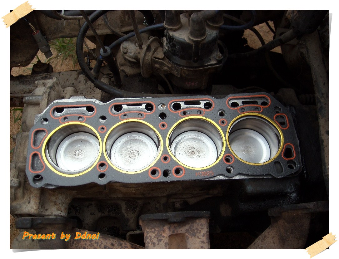

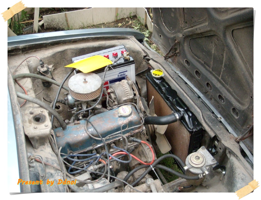

    วันนี้ มาประกอบกันต่อครับ
    ลองเอาวางดู สวยดี ปล.อย่าวางฝิดด้านนะรูตาน้ำไม่เหมือนกัน
    อย่างอันนี้ผิดด้าน 555 (ถ้าสังเกตุ)

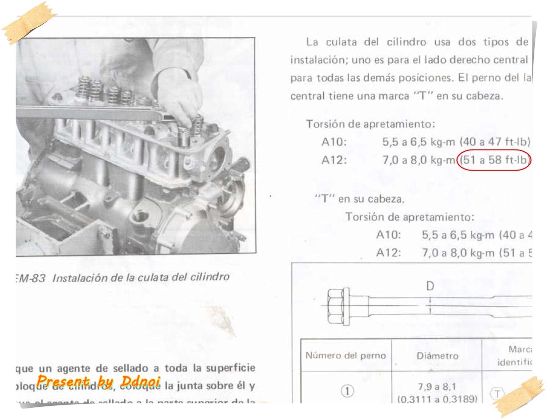

    มาดูซิว่า ต้องขัดน๊อตที่แรงบิดเท่าไหร่ อ๋อ 50 กว่า ๆ
  10. สมาชิกเหล่านี้ "ขอบคุณ" คุณ : ddnoina สำหรับกระทู้นี้ :
    MAZUDA (03-03-2014)
  11. #143
    Member ddnoina's Avatar
    Feb 2010
    273
    ได้รับขอบคุณ 74 ครั้ง ใน 59 ข้อความ
    8
    ขันเข้าไปครับ 58 เสร็จแล้ว

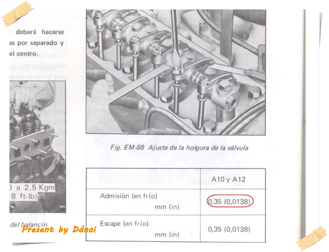

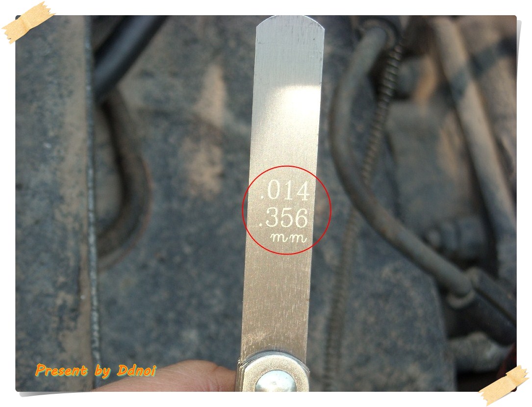

    ต่อไปมาตั้งวาวล์ครับ ค่าความห่างอยู่ที่ 0.35 mm. หรือ 0.0138 in.
    หาได้เบอร์นี้ครับ
  14. สมาชิกเหล่านี้ "ขอบคุณ" คุณ : ddnoina สำหรับกระทู้นี้ :
    MAZUDA (03-03-2014)
  15. #145
    Feb 2010
    273
    8
    นี่คู่มือการันตีความถูกต้อง 555

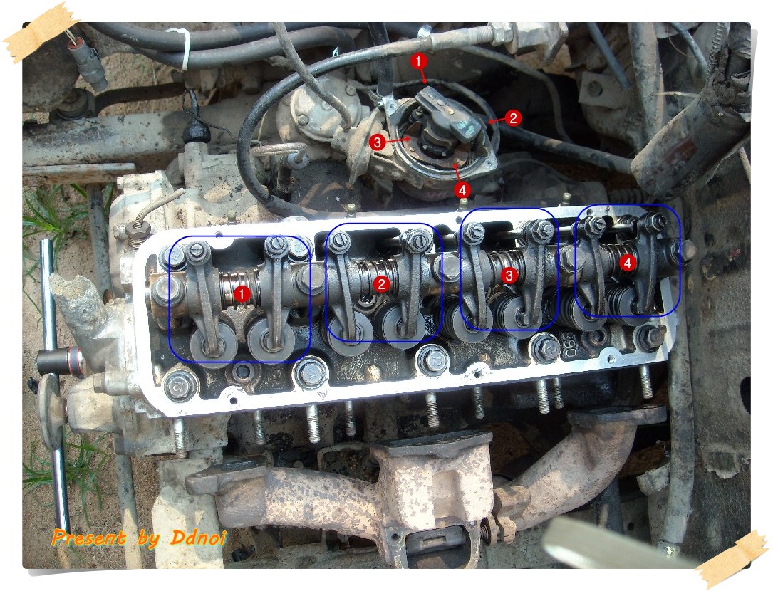

    ก่อนจะตั้งวาวล์ ต้องหมุนหาตำแหน่งของลูกสูบก่อนครับ
    โดยเริ่มตั้งที่สูบที่ 1 (สังเกตุที่ขั้วสายหัวเทียน ตรงกับลูกที่ 1)
    2,3,4 ตามรูป

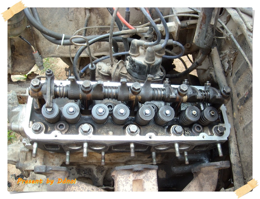

    8
    เสียบเข้าไป ตั้ง ๆ ๆ ๆ ๆ ๆ ๆ

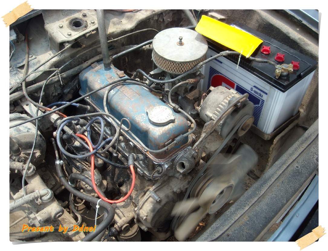

    8
    เสร็จแล้ว ลอง สต๊าทดู โอ้โห ทีเดียวติดเลย 5555
    สังเกตุที่ท่อน้ำ ไม่มีควันพิษออก มาแล้ว แย้ ๆ ๆ ๆ ดีใจ

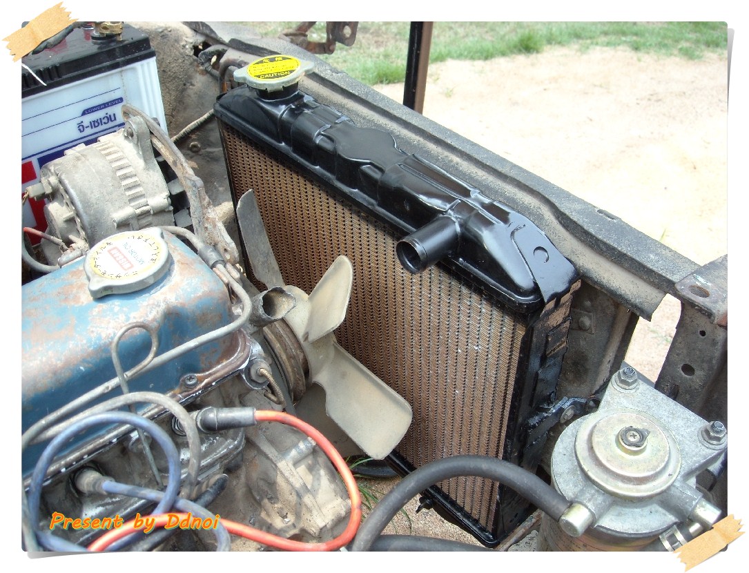

  23. #149
    Feb 2010
    273
    8
    ดับเครื่องก่อน เดี๋ยวมันจะร้อนเกินไป
    และแล้ว หม้อน้ำของเราก็ประจำที่ (รอซะนาน)
