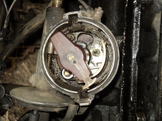

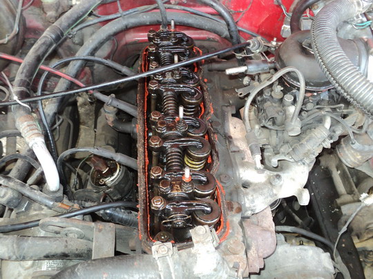

    มาลงเพิ่มครับเผื่อมีประโยชน์ครับ ผมหลงโทษแกสมาตั้งนาน หยุดงานสองวันเลยไล่ระบบไหม่ ตั้งวาล์วใหม่ id10 เสีย12 ขอบคุณพี่คลับนี้ที่โพลข้อมูลเครื่อง12rไว้เป็นแนวทา ง ทั้งระบบไฟ รื้อจานจ่ายเพิ่งรู้ตัวการครับ vacจานจ่ายรั่ว และลูกปืนจานเร่งติดตาย ปรับระบบองศาจุดระเบิดใหม่(อันนี้อยากถามพี่หน่อยครั บว่าขีดที่พุลเล่นี่ช่องละ5องศาหรือ10องศาครับผมตั้ง ไว้ก่อนขีดสุดท้าย1ช่อง (ตามความเข้าใจคือ10องศาก่อนtdc) อันนี้อยากได้ความเห็นผู้รู้ครับ
    ซ่อมvac แบบบ้านๆยางมันเปื่อยเหลือแต่ชั้นผ้าใบไม่รู้จะหาที่ ใหนก้อเล่นกาวแดงทาเลย(ซิลิโคนrtvของpermatex หลอดละ70) สองฝั่ง รอแห้ง ประกอบลองดูดได้ผลมันขยับ(ลมดูดไม่น่าดันสปิงใหว แต่ใหว ก่อนทำดูดไม่ไป)
    ประกอบตั้งไฟ หมุนมาร์คพุลเล่ ขยับจานจ่ายหาจังหวะประกายไฟสูบ1ดูประกายไฟเทียบมาร์ ค ทดลองติดชี้งเดียวรอบขิ้นดีกว่าเดิมมากตอนใส่สายvacu um ทดลองวิ่งกำลังดีกว่าเดิมมาก จากปัญหาเร่งไม่ขึ้นตอนนี้จบเลย ขอบอกว่า12rเครื่องแข็งดีมากวิ่งออกถนนท้องร่องท้องน าเข้าเกียร์4ยังไปดุ่ยๆ Name:  DSC05172_resize.JPG
Size:  123.3 KBตั้งวาวName:  DSC05140_resize.JPG

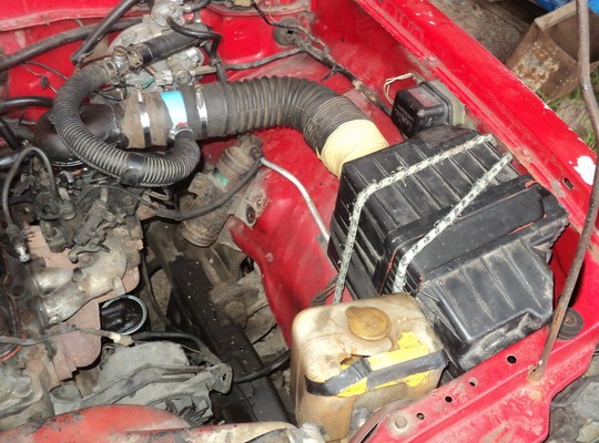

Size:  116.3 KBหม้อต้มaisinกับมิกฟูลเวนจูรี่ในแบบdiy ใช้ปากแตรลมกับท่อpvcทำ กอบรูปแบบจากเวปแกสไทยName:  DSC05170_resize.JPG
Size:  108.9 KBจานจ่ายเขรอะๆ

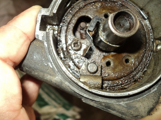

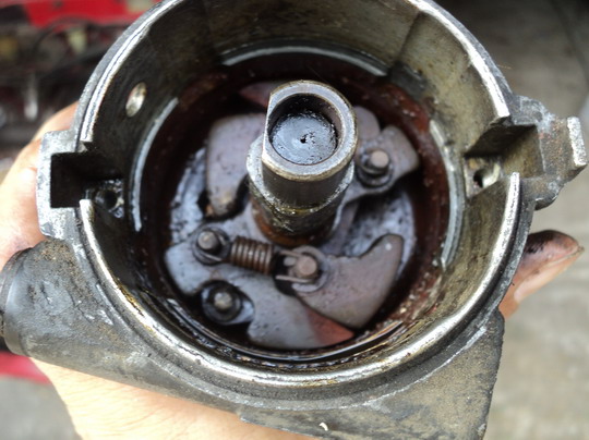

    ถอดหน้าทองขาวกับหัวนกกระจอกออกสภาพเขระมาก
    ข้างล่างมีชุดเร่งกลไกพยาถอดแต่ถอดไม่ได้เข้าใจว่าต้ องถอดสลักแกนออก มันแน่นมากแลยต้องถอย
    แต่ดูเหมือนไม่ได้ไช้งานคิดว่าถ้าใช้ได้แกนจ่านจ่ายน ่าจะออกแรงบิดได้(เข้าใจว่าเป็นตัวบิดแกนจานจ่ายเพิ่ มไฟแก่)
    ไม่มีกลไกม่ที่จานบนหรือของผมมันขาดก้อไม่รู้
    ถอดกระเปาะvacum มาจุ่มน้ำเป่าลมจิงรู้ว่ามันรั่ว ของปรกติแค่ดูดก้อรู้ ขามันจะขยับ

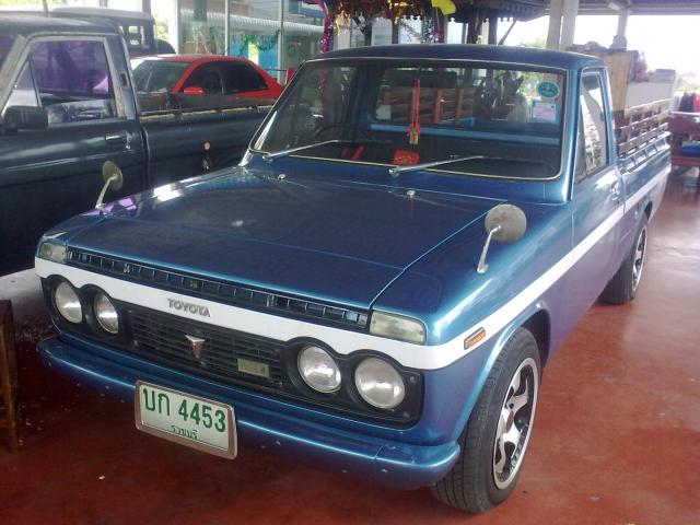

    มาตรฐาน คันนี้ติดแก๊สระบบดูด[เจ้าของเก่า]ใช้งานได้ดีประหยัดถังอยู่ใต้ทอ้งครับ

    เป็นประโยชน์มากๆครับ เพราะคลับเรายังไม่มีใครลงเกี่ยวกับเรื่องติดแก๊สแบบ จริงจังเลย ถ้ามีเวลารบกวนขอดูรูปการเดินสายน้ำจากเครื่องเข้าหม ้อต้มด้วยครับว่าดึงมากจากตรงไหนยังไงบ้าง ผมเองก้กำลังจะหมดแรงกับการเติมน้ำมันล่ะครับ
    Member supot ajinajan's Avatar
    co2 factory
    216
    ขอ ระบบไฟ และการเดินท่อต่างๆครับ
    RNน้อยผจญภัย
    Jan 2012
    30
    อ้างอิง ข้อความดั้งเดิมโดยคุณ Nut_RN20 อ่านข้อความ
    รูปใว้ถ่ายให้ดูครับ จุดแทปน้ำจะอยู่ตรงคอท่อน้ำใต้คอมแอร์ จะมีปลั๊กแยกอยู่ น่าจะก่อนเข้า วาวนำ อีกจุดตรงด้านข้างสูบ4
    ขวามือ (หันหน้าเข้ารถ) ตามรูปบนก้อข้างหม้อต้มครับ
    ระบบไฟของผมแกสล้วนจะง่าย ต่อจากสวิท ig แต่มีข้อเสียที่เปิดสวิทตอนยังไม่สตาร์ทจะมีแกสจาก ไอเดิล ใหลตลอด(สกรูปรับแต่งเดินเบานะครับ) ก้อใช้วิธิสตาร์ทเลย หรือจอดนานก้อบิดแช่ก่อนไห้มีแกส
    ในท่อไอดีนิดนิงจะสตาร์ตง่าย
    Jan 2012
    30
    อ้างอิง ข้อความดั้งเดิมโดยคุณ ped manaf อ่านข้อความ
    จุดแทปน้ำ ท่อแยกใต้คอมแอร์ กับ ข้างคาร์บู ระหว่างสูบ 3-4
