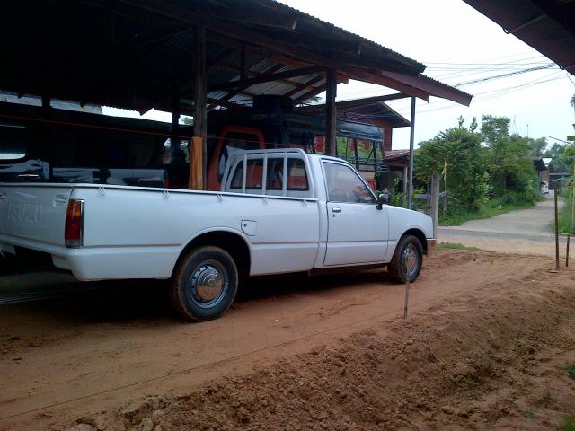

    หน้ารถมันทิ่มต่ำลง จะทำยังไงให้มันสูงไล่เลี่ย หรือเท่ากันกับล้อหลังครับ ขอคำแนะนำด้วยครับผม ^^
    ผมชอบให้หน้ากับท้ายรถอยู่ในระดับเท่ากัน

    ด้านหน้าถ้าจะให้สูงขึ้น ลองกลับลูกหมากดูสูงขึ้นประมาณ 1 เซน (เฉพาะ KBZ) ถ้ายังไม่พอก็ใส่เหล็กรองลูกหมาก มีความหนาให้เลือก 1, 1.5, 2 นิ้ว ปกติรองกันแค่ 1 นิ้วก็โอแล้ว แต่ถ้าคิดว่ายังสูงไม่พอก็ขันทอร์ชั่นบาร์ขึ้น แต่อย่ามากนะครับ มันจะโคลง แล้วก็อย่าขันมากไป เด่วลูกหมากงัด
    หลัง ลดความสูง ใส่ก้อนรองแหนบ / เพิ่มความสูง ใส่แหนบ Add, เปลี่ยนโตงเตงให้ยาวขึ้น
    ปล. รถกระบะปกติ หลังต้องสูงกว่าหน้านะครับ เท่าที่ดูของคุณก็ปกติดีนะครับ

    ขอบคุณท่าน Vivify มากๆครับสำหรับคำแนะนำ
    ตกบ่ายไปร้านตั้ง0 ให้เขาดูทอชั่นบาร์ให้ ปรากฎว่าถ้าขันมากกว่านี้ (ซึ่งขันไปแล้วตอนตั้ง0) มันจะกินยาง
    ส่วนด้านหลังช่างให้คำแนะนำอย่างท่านว่า ตรงตรามาตรฐานสูงประมาณนี้ปกติดีแล้วครับ
    ^_____^ งั้นคงเข้าคอนเซปเดิม ... "เดิมๆก็ดีอยู่แล้ว"
