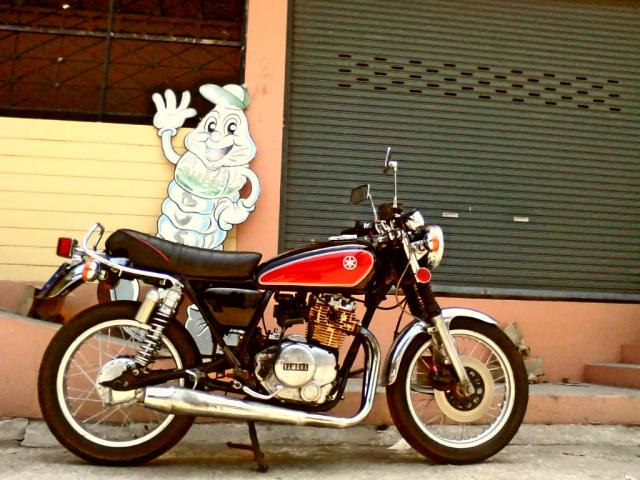

    แพงหน่อยแต่เครื่องจบ เครื่องสวย ขยายแล้วเกิน 400cc ตอนนี้น่าจะอยู่ที่500cc เครื่องทรงสวย น๊อตเลสใหม่กริปๆทุกตัวเปลี่ยนหมดลูก ชุบเยอะ
    Xs400 ไม่ซิ ต้องเรียกว่าxs500ฮ่าๆๆ
    18500 บาท แต่ถ้าจะเอาแค่400 ผมคิดราคาแค่ 14500บาท 0904382361 อาท ธัญญะบุรีคลอง7
    by K-7 Shop
    ปล.โทดทีตอนถ่ายมืดไปหน่อย ถ้าอยากเห็นตัวจริงดูของได้ที่ร้านเราเลย หรือถ้าอยากให้ถ่ายให้ใหม่ก็บอกละกันจะถ่ายให้ จะเอามุมใหนบอก
    แก้ไขครั้งสุดท้ายโดย arty_oh : 14-04-2012 เมื่อ 21:45

    พอดีผมจะเอาไปใส่ RX-Z จะใส่ xs 500 หรือ sr 400 ดีครับ (เครื่องตัวไหนใส่กันได้ครับ มีแต่โครงกำลังหาเครื่องใส่ครับ)
    xs500 ของครบไหมขาดอะไรบ้าง (ใส่โครง RX-Z ได้ไหม)
    xr400 ของครบไหมขาดอะไรบ้าง (ใส่โครง RX-Z ได้ไหม)
    ขอบคุณมากครับ

    เครื่องsr400เครื่องเล็กกว่าหน่อย แต่หัวสูง แต่โครงจะทนแรงสะท้านของเครื่องไหวหรือหรือป่าว อันนี้ผมไม่รู้ รู้แต่ว่าสะท้านแรง
    ส่วนxs400-500 เครื่องใหญ่กว่าหน่อย แต่หวต่ำ ความสะท้านของเครื่อง จะน้อยกว่าsr
    ต้องเลือกเอาว่ารับแบบใหนได้
    คำถามที่มีต่อมาคือ ทำไมต้องเอาลงrxz อันนี้คืออยากรู้เหตุผลจริงๆ ไม่ได้กวน นะ
    เพราะผมสงสัยว่า แล้วเรื่องทะเบียนจะเป็นยังงัย หรือว่าแค่ยัดใส่เอามันอย่างเดียว ไม่สนเรื่องทะเบียน
    เรื่องการแปลงนั้น ยังงัยซะถ้าจะยัดใหญ่ขนาดนี้ 100% ต้องแปลงขนานใหญ่ ซึ่งถ้ามองกันดีดี ก็ไม่ต่างจากการยิงเฟรมใหม่เลยแหละ ใหนจะแปลงหู หั่นโครงบน หั่นโครงหน้า เปลล่าง หรือสวิงอาร์มหลังที่อาจจะต้องขยับตามฐานเสตอร์ที่กว ้างขึ้น พูดง่ายๆหั่นทั้งหมด ทำใจซะไม่มีคำว่าง่าย แต่ขอเตือนให้พึงระวังการแปลงที่ดีนั้นต้องคำนึงเรื่ อง ศูณ ของเครื่องและตัวรถด้วยนะ
    ถ้าจะทำขี่มันๆขี่เล่นๆ เอาสนุก หาโครงที่แปลงง่ายและไม่ยากไม่ดีกว่าหรือ เอางี้มั๊ย ผมมีโครงของมันให้ ผมขึ้นลำให้พร้อมขี่ ไม่มีอุปกรณ์ภายนอก ทั้งหมด ไปหาใส่เอาเองตามใจชอบ เช่นพวก ถัง เบาะ ไฟ หน้าไฟท้าย อื่นๆ แต่ผมจะให้ โครง ล้อ เครื่องชุดไฟ ชุดหน้า เอาแบบขี่ได้เลย ผมคิด25000 หรือถ้างบไม่พอ จะเอาไปเป็นลักษณะเครื่อง+โครง (มีชุดไฟให้ด้วยและเดินระบบไฟให้เสร็จสรรพ เครื่องติด)ผมเอาแค่20000 ราคาที่ว่ามา คือตัวที่อัพไซCCเป็น500นะ ตัวxs400เดิมๆผมไม่มีแล้ว ลองคิดดี เพิ่มแค่2000 คุณได้กล่องไฟ แผ่นชาจ ระบบสายไฟ ทั้งหมด ได้โครง ผมว่าคุ้มนะ เพราะถ้าไปหาซื้อกล่องอย่างเดียวก็โดน3พันละ นี่ยังไม่รวมค่าโครงอีก
    อ๋อลืม ที่ถามว่าเครื่องขาดอะไรมั๊ย ไม่ขาดครับเครื่องพร้อมใช้ แต่ราคาที่บอกตอนต้น ผมไม่ได้บอกให้ชุดไฟ ด้วยนะ ต้องไปหาเอาเอง

    - RX-Z เป็นรถที่บ้านครับ ใช้งานอยู่ก็เลยยากลองทำดูครับ (เอาไปให้ช่างดูแล้วเข้าทำได้ครับ ตอนนี้กำลังทำช่วงหน้าอยู่ครับ ผมกำลังเครียดที่ว่า จะเอาเครื่องไปใส่แล้วมันจะใส่ได้ไหมกลัวโครงรับความ สะเทือนไม่ไหวครับ) ใจจริงอยากได้ xs 400 ครับ เครื่องสวยดีชอบ
    - เรื่องทะเบียน ถ้าต่อจะยุ่งยากไหมครับ ต้องเสียค่าใช้จ่ายประมาณเท่าไรครับ

    ผมมีxs400อยู่ที่ร้า้นคันนึงมาลองขี่ดู(รถเดิมๆ) แล้วชั่งใจ แต่อยากจะบอกว่า ขนาดโครงเดิมๆของมัน แค่รอบกลางๆ ก็มีอาการสะท้านละ และที่ถามว่าโครงจะรับใหวมั๊ย ถ้าจะให้ชัว ต้องเพิ่มเหล็กเข้าไปอกเส้น ถึง2เส้น เพื่อช่วยรับแรงกระทำ แต่จะเพิ่มตรงใหนนั้นก็ต้องให้ช่างดูแหละว่าจะแทรกเห ล็กตรงใหนได้บ้าง แต่ถ้าจะไม่เพิ่ม จะใช้โครงเดิมเพรียว อันนี้ก็ต้องบอกว่า มันก็พอได้ แค่ในระยะสั้นๆเท่าั้นั้น ระยะยาวๆขี่กันเป็นปี ผมเชื่อว่า โครงต้องมีรอยปริ แตกหรือขาดแน่นอน อันตรายนะ เพราะมนุษย์นักบิดทุกคน ใจมักแรงกว่ารถ bikerทุกคนเมื่อมีเท่าไหร่มักบิดเท่านั้น ซึ่งมันจะทำเกิดอุบัติเหตุได้
    เรื่องทะเบียนนั้น ไม่ขอตอบละกันมันไม่งาม แต่บอกเลยว่า ทำได้ แต่ยาก และไม่บริสุทธิซะทีเดียว ขี่ก็ยังต้องพึงระวังอยู๋เป็นเนืองๆ ค่าใช้จ่ายแพง
