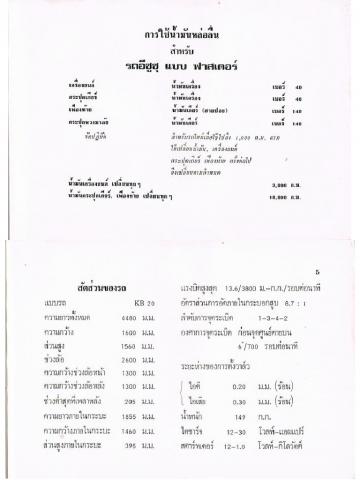

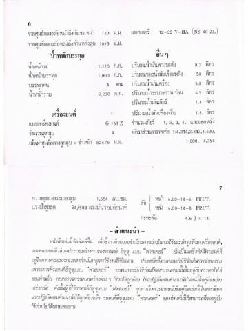

    มาตรฐาน เคบี20 เครื่องเบนซิน ตอนเปลี่่ยนน้ำมันเครื่อง น้ำมันเกีย เฟืองท้าย ต้องใช้น้ำมันเกรดไหน
    เคบี20 เครื่องเบนซิน ตอนเปลี่่ยนน้ำมันเครื่อง น้ำมันเกีย เฟืองท้าย ต้องใช้น้ำมันเกรดไหน ขอบคุณครับ
  2. greeneggs said:
    ตามนี้เลยครับ
    เครดิต : Vivify

  4. Vivify's Avatar
    Vivify said:
    เพิ่มเติมครับ นำมันเฟืองท้ายต้องเป็นเกรด gl5 เท่านั้นนะครับ
