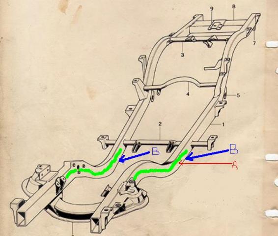

    ผมเคยเห็นรถแฟมิเลียเก่าๆที่ซื้อมาจากทางเหนือเค้าดา มเป็นแผ่นเพลทยาวประกบเป็นแซนวิชเลยครับ เหมือนเหล็กกล่องครอบเข้าไปอย่างนั้น เบอร์16มั้งครับจำไม่ได้ครับ แต่ผมไม่มีความรู้เลยไม่ทราบว่าวิธีนี้ถูกต้องมั้ยนะ ครับแต่ก็เห็นทำกัน ส่วนตัวผมเองก็ตัดต่อแชสซีทั้งคันเพราะว่ารถของผมสร้ างตามใจเจ้าของครับ -"-
    กล่าวคือท่อนหลังเป็นกระบะครับ ท่อนหน้าเป็นเก๋ง แต่แปลงกลับแชสซีท่อนหน้าให้กลับไปเป็นกระบะเหมือนเด ิม ก็ใช้เหล็กกล่องธรรมดาๆนี่แหละครับเชื่อมติดกันแล้วด ามใส้ในด้วยเหล็กแผ่นป้องกันการฉีก กระชาก บิดตัว แล้วก็ปิดด้วยเหล็กแผ่นอีกทีเหมือนเดิมไม่มีอะไรเกิด ขึ้น -"-
    ดูตามรูปเป็นไอเดียนะครับ น่าจะเอาไปประยุกต์ได้ครับ
    สองคนนี้พี่น้องกันนะครับ คนหนึ่งคิด+คนหนึ่งสร้าง = บรรลัยครับ -"-

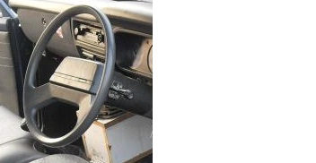

    มีท่านใดเคยถอดพวงมาลัยของ familia ตัว 1300 หรือ 1400 รบกวนขอคำแนะนำขั้นตอนการถอดด้วยครับ เนื่องจากตอนนี้แตรไม่ดัง โดยทดสอบแตรต่อตรงกับ battery ก็ดังปรกติ เอา voltmeter วัดที่สายไฟที่เสียบเข้าแตรพบว่าไม่มีไฟมาครับ (อยากจะรื้อบริเวณแป้นที่กดแตรครับName:  temp60.jpg
Size:  16.2 KB) ขอบคุณครับ
