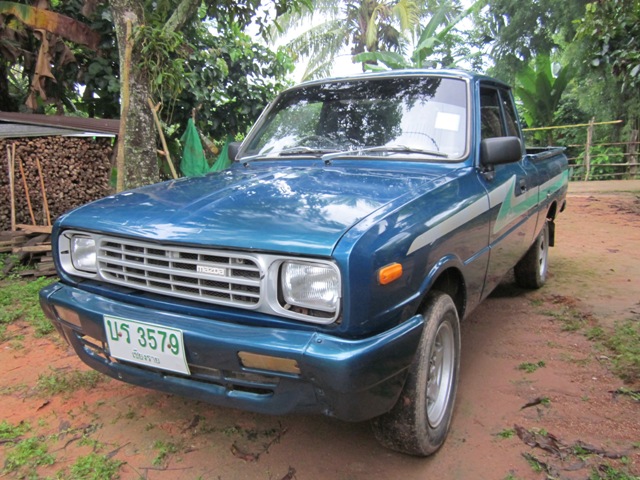

    ผมซื้อมา 35,000 บาท ปี 37(1994) และก็คงต้องเก็บไปเรื่อย -เกย์วัดน้ำมันเสีย , วัดความเร็วเสีย, กระจกมองหลังแตก กระจกมองข้าง(ซ้ายเป็นฝ้ามองไม่เห็น)
    แต่ทีสำคัญตอนนี้ มีอาการน้ำในหม้อน้ำหายตลอด เมื่อวานลองเติมน้ำให้เต็มแล้วสตาร์ทเครื่องจนอุ่น สังเกตดูที่ฝาหมอน้ำมีฟองอากาศเล็กๆ ขึ้นมาเรื่อยๆ ผมคิดว่่าฝาสูบน่าจะโก่ง แต่ก็ไม่แน่ใจ อยากรบกวนพี่ ช่วยวิเคราะห์ให้ทีว่า แบบนี้ใช่หรือไม่ หรือมีวิธีดูด้วยวิธีอื่นอีกไหมครับ ไม่อยากเข้าร้านให้เขาเช็คแล้วมาฟันเรา ขอบคุณครับName:  1.JPG

    น้ำมันเครื่องสีปรกติไหมครับ
    ...แต่ฟองอากาศขึ้น..ไม่ประเก็นฝารั่ว...ก็ฝาโก่งครั บ
    ..้องถอดฝาไปไห้โรงกลึงเชค...ถ้าโก่งก็ไสฝาครับ...3/4ร้อย
    เล่นไปตามงบ...เเล้วจะจบสวย

    ขอบคุณมากครับพี่ น้ำมันเครื่องสียังไม่เป็นน้ำนมครับ แต่ตรงประเกนฝาสูบมีน้ำมันเยี้อมเหมือนกัน ก็หวังว่าน่าจะแค่ประเกน ไม่อยากให้ฝาสูบโก่งอ่ะครับ

    คันนี้สภาพสวยเลยครับ คงต้องถอดฝามาใสสักครั้งแล้วละ ผมว่าฝาโก่งนะ รถผมเคยมีปัญหาแบกฝาไปโรงกลึงบอกว่าเช็คให้หน่อยว่าโ ก่งหรือเปล่า ร้านต้องเช็คไม่ได้ ต้องปาดเรียบถึงจะรู้ ก็เลยปาดไปหน่อยหนึ่ง หายขาดเลยครับ

    บางทีฝาไม่ได้โก่งครับ
    จมูกวาล์วแตก ก็ทำให้น้ำหายได้เช่นกัน เชคให้ดีก่อนนะ
