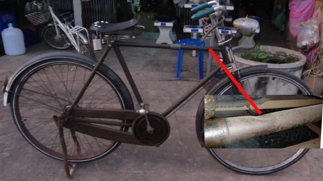

    ปล.ขอคำชี้แนะอีกอย่างหนึ่งครับผม ผมมีฮัมเบอร์ตัวหนึ่งที่โครงมัน บุบ เป็นเหมือนรูปลักยิ้มพื้นที่ยาวประมาณ 1.5 นิ้ว มีวิธีที่แก้ไขไหมครับ เดี่ยวจะเอารูปลงทีหลังครับ เสียดายอีกเช่นเคยเพราะมันสีรถกำลัง สุกและสนิมได้ที่ ถ้าทำสีใหม่โป๊วทับ ก็น่าจะหาย
    ตรงที่ผม มาคไว้ครับพี่ มันบุบลง เหมือนๆโดนด้ามจอบล้มใส่ ประมาณนั้น

    คุณยนต์ โครงมันแค่บุบแต่ไม่ได้แอ่นหรือโค้งงอตามลงมาใช่ไหมค รับ ดูจากสีแล้วไม่เหลือสีเดิมติดอยู่เลย(ผมมองไม่ชัดไม่ แน่ใจ)ถ้าเหลือสีเดิมติดอยู่จะซ่อมและเก็บงานได้เนีย นมากครับ โดยเฉพาะสีดำ แต่แบบนี้ก็ทำได้ครับแต่ต้องใช้ความมีศิลปะเข้าช่วย
    มี2วิธีครับ เลือกเอา
    1.ไปร้านเชื่อมเหล็กให้เขาเอาทองเหลืองไล้ท์เชื่อมให ้เต็มแล้วเอาตะไบหน้าใหญ่หน้าแบนๆ เก็บงานให้กลมตามท่อเฟรมเดิม โดยใช้ท่อเดิมเป็นตัวทาบระดับในการถูตะไบ หลังจากนั้นเอากระดาษทรายเบอร์พอประมาณขัดด้วยรับลอง เรียบเงา คุณยนต์น่าจะเข้าใจและมีฝีมือทางช่างนะผมว่า ผมดูออกว่าคุนยนต์ทำได้ วิธีนี้อายุงานของรอยซ่อมจะยืนยาว
    2.บางท่านอาจจะไม่ค่อยอยากให้โครงถูกความร้อนจากไฟ จึงใช้นวัตกรรมใหม่เข้าช่วย วิธีนี้ก็ดีครับ ไปซื้อกาวอิพ็อกซี่ ตามร้านวัสดุก่อสร้าง ห้าง ร้านฮร์าดแวร์ทั่วไปมีขาย มีหลายสีเลือกเอานะครับ ให้ใกล้เคียงสีโครงมากที่สุด แต่ส่วนใหญ่จะใช้สีเหล็กกัน กาวแบบนี้มันดีอย่าง มันจะมีผงเหล็กผสมอยู่ด้วย วิธีใช้ มันจะมี2หลอดให้มา นำมาผสมกันในอัตราที่เท่าๆกัน ตอนซื้อต้องดูให้ดีๆนะครับ มันจะมีแบบแห้งเร็วหรือช้า 5 นาที ครึ่งชั่วโมงแห้งแล้วแต่ความชอบ ขัดผิวเหล็กให้สะอาดไม่มีฝุ่นสนิม กาวจะได้เกาะดี โป๊วเก็บงานคงไม่ต้องอธิบายนะครับว่ายังไง ถ้าให้ดีทิ้งไว้เลยข้ามวันแล้วเอากระดาษทรายหยาบและล ะเอียดเก็บงานตามลำดับ สวยแน่รับรอง
    ทีนี้อย่างที่บอกถ้าจะเอาแบบเนียนๆเลยต้องเก็บสีด้วย แต่สีนี่สิปัญหา มันไม่เหลือเลยเท่าที่เห็นลองหาเทียบสีที่ใกล้ที่สุด หรือผสม ป้ายลงแล้วเก็บขัดด้วยกระดาษทรายเบาๆให้มันกลมกลืนเส มือนเก่าตามธรรมชาติ ถ้าเป็นสีดำจะเก็บงานง่ายกว่า เพราะมีเยอะทั้งด้านและเงา พ่นแบบปัดๆไม่เน้นโดยตรงแล้วเอากระดาษทรายเก็บหลังแห ้งให้เหมือนว่าเก่าธรรมชาติ
    ขอให้สนุกกับการทำรถนะครับ ผมไม่ได้เก่งและมีความรู้มากมายอะไรนะครับ แต่ผมชอบที่จะทำและซ่อมรถจักรยานที่ผมรัก ให้กลับมามีชีวิตได้อีกครั้งนึง

    ขอบคุณอีกครั้งครับพี่ยุทธ ที่ตอบแบบละเอียด ยิบเลยครับ เดี่ยวจะลองพยายามทำดูครับผม
