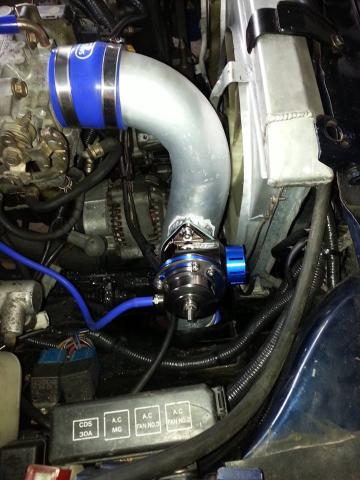

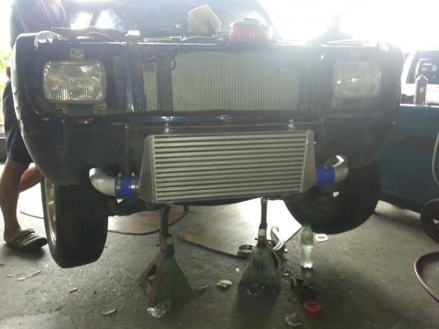

    อินเตอร์ กับโบออฟ ติดตั้งเรียบร้อยแล้วครับบบ

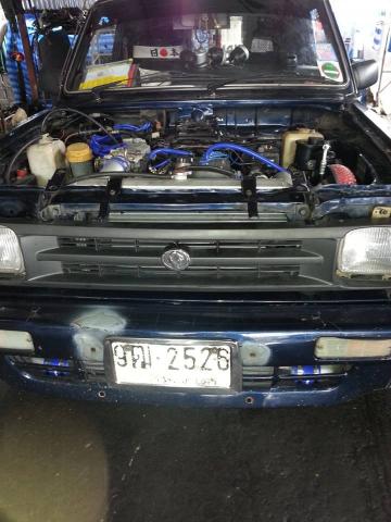

    ประกอบกันชนหน้าซ่อนอินเตอร์เรียบร้อยครับ
