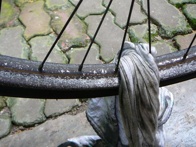

    ผมพยายามขัด ขูด ถุ เอาส่วนที่เป็นสนิมเดิมออกไปให้มาก เเต่ไม่ขูดถึงเนื้อเหล็กจนขาวนะครับ
    เพราะบางส่วนที่เกิดเป็นสนิม(เป็นคราบดำ)ที่ไม่ดูดคว ามชื้นเพิ่ม และไม่ลุกลาม ก็จะช่วยป้องกันสนิมใหม่ได้ครับ
    ถ้าขูดหรือขัดออกมากเกินไปก็จะดูไม่สวย ทำให้ใหม่ไม่ยากครับ แต่ทำให้เก่ายากกว่า ค่อยๆทำไปที่ละจุด
    พอทำความสะอาดเรียบร้อยแล้ว ก็ต้องหมั่นเช้ดถู ไม่ให้มีฝุ่นจับ หาผ้าคลุม แต่อย่าให้อับชื้น เดี๋ยวสนิมมาอีกครับ
    รูปแรก ล้อรุ่นเก่า จะมีการทาสีดำ หรือแดงและตีเส้นทองที่แถบกลางล้อด้วยหากเราขัดสนินท ี่ล้อออกหมดสีก็หายไปด้วยผมจะใช้วิธีใช้ผ้าถูแรงๆ
    จนมันเงา และส่วนที่เป็นสนิมปูดๆโปนจะหลุดออกไป
    รูปที่สองและสามเป็นส่วนที่ ทาสีและมีการติดลายน้ำด้วย ส่วนนี้จะจัดการยากเพราะต้องระวังไม่ให้โดนลายน้ำ
    ซึ่งหลุดลอกและจางหายไปได้อย่างง่ายดายไม่ควรไปถูหรื อจับต้องมากนัก พยายามขูดส่วนที่เป็นสนิมออกแล้วทาด้วยสี
    หรือใช้ผ้าขัดให้สะอาด

    เริ่มแรกผมจะใช้วิธีอย่างที่คุณไพบูลย์แนะนำ พอได้ผิวที่เราพอใจแล้ว ก็จะหมั่นเช็ดด้วยผ้าที่มีน้ำมันเครื่องนิดๆ คือผ้าแบบพอเราจับเอามือยีๆก็จะรู้สึกว่ามีน้ำมันเคร ื่องมันๆที่มือนะครับ ไม่ถึงกับเหนอะ เพื่อไม่ให้ผิวเหล็กสัมผัสอากาศ ตอนนี้กำลังคิดๆอยู่ว่าจะพ่นเคลือบด้วยแล้กเกอร์ด้าน ดีหรือไม่ คงต้องทดลองกับชิ้นงานเหล็กอันอื่นหรือลองที่ปลายตะเ กียบรถส่วนเล็กๆก่อน

    ผมใช้กระดาษทรายเบอร์ 1000 ขัดตรงที่เป็นสนิทคับ แบบขัดน้ำคับ
    แล้วใช้น้ำยาทาดำลงทับอีกที (แบบรมดำปืนน่ะคับ) ประมาณนี้คับ
