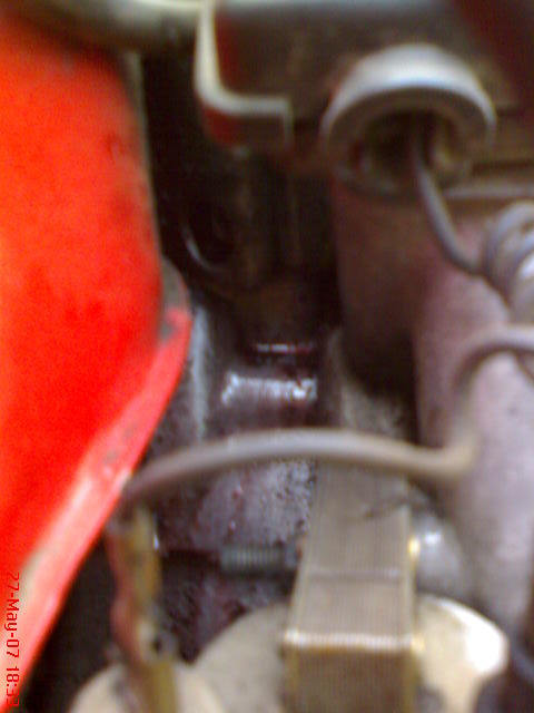

น้ำมันไหลออกมาแบบนี้ ทำไงดี
ชื่อกระทู้: น้ำมันไหลออกมาแบบนี้ ทำไงดี
    ultramax
    Feb 2006
    106
    มาตรฐาน น้ำมันไหลออกมาแบบนี้ ทำไงดี
    ทำไงดี
    ultramax
    Feb 2006
    106
    มาตรฐาน ลืมบอกไปครับ
    ลืมบอกไปครับ ผมเปิด serve ไว้ตลอดเวลานะครับ กลัวน้ำมันหมด
    สงสัยต้องไปทำน่าโรตารีใหม่ครับ

    ลองดูที่คาบูก่อนก้อได้นะครับผม ส่วนมากที่เจอน้ำมันไหลแบบนี้(ส่วนตัว)ซิลที่ถ้วยคาบ ูรั่วจึงทำให้น้ำมันไหลออกมาตลอดเวลา หรือไม่ก้อเกิดจากประเกนมีปัญหา ซึ่งสามารถเปลี่ยน ซิลและประเกนก้อน่าจะหาย ควรเปิดฝาออกมาดูที่ตัวคาบูว่ามีรอยน้ำมันรั่วมาจากท ี่ไหน ค่อยเช๊ดดูนะครับ อีกประการก้อคือรั่วมาจากห้องเผาไหม้ คืออยากจะเกิดจากกาวบริเวนนั้นน้อยไปหรือว่าบ่าหักหร ือบิ่น วิธีเช๊กว่ารั่วมาจากห้องเผาไหม้รึป่าวนั้นก้อคือ สตาทรถแล้วเอาน้ำมันบีบไปที่บริเวณร่อยต่อของแคร้ง ถ้าบีบไปแล้วรถดับก้อแสดงว่ารั่วครับ สุดท้ายโรตารี่ถ้ามันไม่ดีแล้วอาการก้อคือพ่นน้ำมันท ิ้งมาก รถสตาทติดยากกินน้ำมันกว่าปกติ ส่วนมากโรตารี่จะไม่พังง่ายถ้าไม่แหวนหักหรือว่าลูกป ืนขอเหวี่ยงรุนจนทำให้ข้อเหวียงเกิดอาการให้ตัวได้เล ยไปเบียดช่องโรตารี่ทำให้เกิดการเสียหายได้ครับ ส่วนราคาที่ทำผมไม่แน่ใจว่าทุกที่มันจะเท่ากันรึป่าว น่ะตามที่คุณไอบอกแหละครับ ปล. ถูกผิด ประการได้ขออภัยไว้ ณ ที่นี้ด้วยครับผม

    รถผมก็เป็นคับ แต่พอเปลี่ยนคาร์บิว ดู ก็ไม่ค่อยไหลออกมาแล้วคับ
    ตอนแรกก็คิดว่าเกี่ยวกับโร อยู่เหมือนกัน แต่บางทีคาร์บิว เรามันพังแล้วคับ
    น้ำมันเลยบ้วนออกมาเยอะ ยังไง ก็ลองดูคาร์บิว ก่อน คับ

    รถผมก็เป็นคับ แต่หลังๆพอจอดนานๆก็ปิดก๊อกไว้ จะไหลน้อยกว่าเดิมมาก แต่เวลาขี่
    มันไหลน้อยมากๆ พอจอดเอาผ้าแห้งเช็ด แล้วปิดก๊อกจะเห็นว่าไม่ไหลออกเลย
