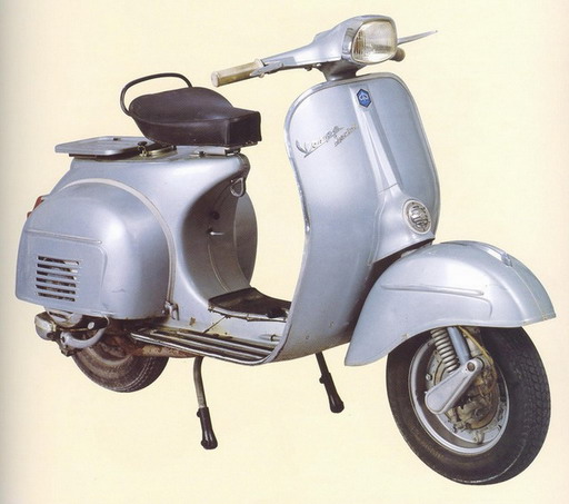

    ทดลองลงรูปครับ เป็นรุ่น เวสป้า150สปริ้นซูเปอร์ ครับ รหัส VBC1 ครับName:  Vespa150Super_VBC1_resize_resize.jpg

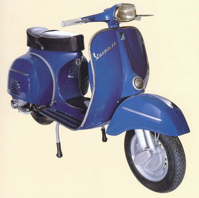

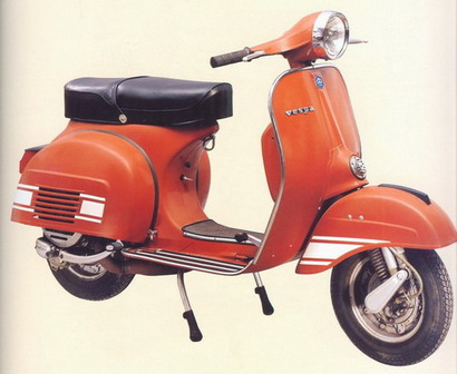

    ส่วน 2 รุ่นนี้เป็น Sprint Veloce กับ Sprintธรรมดา ครับ
    Sprint
    ผิดผลาดยังไงขอโทษด้วยนะครับ

    S p e c s: VBC1T
    1965 - 1979
    engine: single cylinder, air cooled 2-stroke
    barrel: 2 transfer ports
    induction: disc valve
    bore: 57 mm
    stroke: 57 mm
    cubic capacity: 145.5 cc
    compression ration: 6.5: 1
    bhp at rpm: 5.5 @ 5000
    lubrication:2%
    transmission: 4 speed constant mesh
    primary drive: 22 clutch - 67 input shaft
    primary drive: 22/67
    1st gear: 13.35: 1
    2nd gear: 9.32: 1
    3rd gear: 6.64: 1
    4th gear: 4.73: 1
    clutch: wet - multiplate
    carburetor: Dell'Orto SI 20/15D
    main jet: 88
    slow running jet: 42
    diffuser: E1
    main air bleed: 160
    starter jet: 60
    ignition: contact breaker & coil
    ignition timing: 22 deg. BTDC
    breaker gap: 0.3 - 0.5 mm
    voltage: 6 volt
    max stator output: 6v - 50w
    อ้างอิง http://www.scooterhelp.com/scooters/VBC.150super.html
