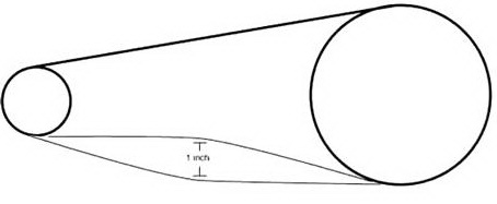

  5. new_hudson's Avatar
    new_hudson said:
    ผมลองนั่งนึกภาพดู ผมว่าไม่น่าจะเกี่ยวกับแหวนนะครับ
    ถ้าเป็นอาการ ปั่นถอยหลัง หรือจังหวะอิสระ
    น่าจะเกี่ยวกับโซ่มากกว่า
    ถ้าโซ่กระโดดด้วยก็ควรหามาเปลี่ยน ดีกว่าเสียจาน
    เพราะจะทำให้จานแหลมไว
    จังหวะในการตั้งโซ่ลองดูครับ
    รูป
    แก้ไขครั้งสุดท้ายโดย new_hudson : 15-07-2010 เมื่อ 13:02
