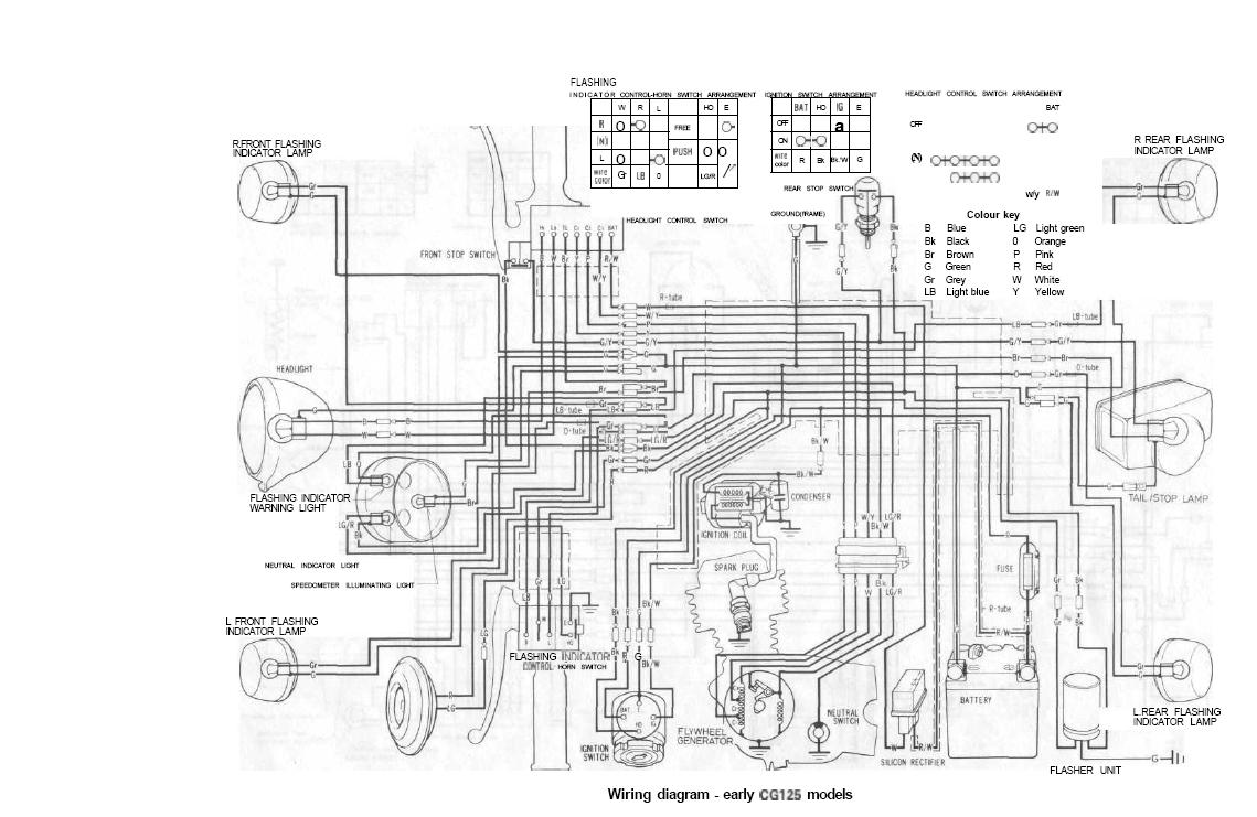

    คือว่าผมเปลี่ยนสายไฟทั้งชุด แล้วพยายามไล่ไฟใหม่ตอนแรกไม่ใส่แบต มันก้อใช่ได้แล้ว แต่พอพยายามที่จะใส่แบตมันเลยงงมากเพราะสายไฟมันเยอะ ใครพอมีวงจรไฟฟ้าของ jx cg บ้างมั้ยครับ ช่วยด้วยครับรถไม่ได้วิ่งมาหลายวันแล้ว
    ผม เพิ่งไล่เสร็จไปเมื่อวานเองครับName:  cg125.jpg
    ลองดูนะครับมันเป็นของ CG แต่ผมไล่ดูแล้วครับ สีสายไฟแทบไม่ต่างกันเลย

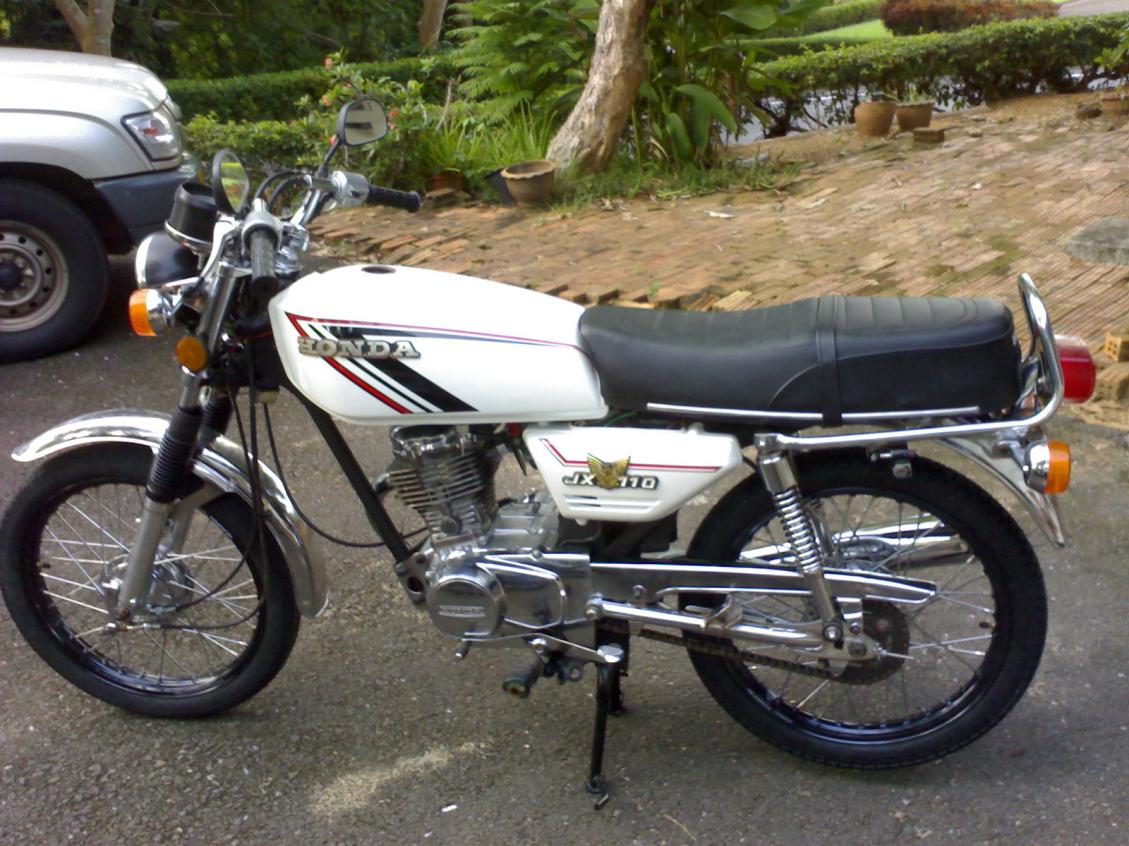

    รูปรถผมเพิ่งเสร็จเมื่อวาน กำลังแก้ปัญหาเรื่องเครื่องอยู่ครับ ทำไงก็ start ไม่ติด อิอิ

    ขอรบกวน แลกเปลี่ยนความรู้นิดนึงนะครับ ผมเพิ่งไปทำเครื่องมาใหม่ ไม่ทราบว่า การติดเครื่องครั้งแรกเราต้องทำอะไรบ้างครับ
    อย่างเช่นตั้ง caburator ยังไง สังเกตไฟจากเครื่องยังไง
    ขอบคุณครับ
    # เอ้าเอาคาถาวิชามารไปท่องให้ขึ้นใจสักบทกับไฟcg/jx สีเหลืองจากเครื่องขึ้นไปเข้าที่สวิทย์ปิดเปิดไฟหน้า ออกสีน้ำตาลไปไฟท้ายไฟไมล์และเข้าสวิทย์ไฟสูงต่ำ ออกสีน้ำเงินไฟสูง ขาวไฟต่ำ (สีขาวเส้นนี้ออกจากสวิทย์สูงต่ำเท่านัน) สีขาวจากเครื่องวิ่งไปเข้าตัวชาร์จออกสีแดงเข้าแบท สีแดงจากแบทเข้าสวิทย์กุญแจออกสีดำ เป็นไฟที่ใช้ในตัวรถเช่นแตร เกียร์ว่าง เลี้ยว สีดำ/ขาวออกจากเครื่องเป็นไฟทองขาวไปที่คอล์ยจุดระเบิด และเลยไปที่สวิทย์กุญแจเพื่อไว้ดับเครื่อง สีชมพูเป็นไฟที่ไปต่อกับโอเวอร์โลตถ่วงไฟหน้า สีเขียว/แดงเป็นไฟที่มาจากไฟเกียร์ว่าง มาลงกราวด์ที่เครื่อง สีเขียวเข้มเป็นสายดิน เขียวอ่อนเป็นแตร ส้มเลี้ยว ฟ้าเลี้ยว เทาจากกระพริบเลี้ยวไปสวิทย์ไฟเลี้ยว เขียวเหลืองไฟเบรค น่าจะครบแล้วนะ ลองทำดูแล้วจะเก่งในวันหน้า ขอให้ประสพผลสำเร็จนะจ๊ะ

    [quote=initail jx;4335580]ขอรบกวน แลกเปลี่ยนความรู้นิดนึงนะครับ ผ
    # โดยทั่วๆไปเมื่อทำเครื่องเสร็จ หมายถึงต้องเสร็จจริงๆนะ ก่อนที่จะติดเครื่องยนต์ ต้องไม่ลืมว่าต้องตรวจสอบเรื่องน้ำมันเครื่องดูอีกคร ั้งว่ามีพอหรือไม่ น้ำมันเชื้อเพลิงทั้งในถังในคาร์บูมีหรือเปล่า แล้วก็มาตรวจเช็คระบบไฟจุดระเบิด เริ่มจากไฟทองขาว ไฟคอล์ย ไฟที่หัวเทียน ถ้ำองค์ประกอบต่างๆดังกล่าวมานี้ดี เครื่องติดแน่นอน เมื่อเรื่มติดเครื่องอย่าเร่งเครื่องรอบสูงเป็นอันขา ด พยายามให้เครื่องเดินในรอบต่ำๆดีที่สุด เพราะจะต้องเช็คว่าน้ำมันเครื่อง ปั้มหรือไม่
    สำหรับรถสีขาวคันสวยคันนี้ ให้เปิดน๊อตเบอร์ 10 ที่ฝาครอบวาวล์ด้านหลัง จะมีอยู่ตัวเดียว แต่ต้องระวังคอยดับเครื่อง หรือคอยเอานิ้วอุดไว้ให้ทัน มิฉะนั้นน้ำมันเครื่องเละเทะแน่่ ถ้าไม่เละก็แสดงว่าไม่ปั้ม เอวังก็มีด้วยประการะฉะนี้ ขอให้โชคดีครับ พยามไปเลื่อยๆ ไม่มีใครเก่งและแก่เกินที่จะเรียนคร้าบ สักวันความเก่งกล้าสามารถคงเป็นของเราถ้าไม่สิ้นความ พยายาม
