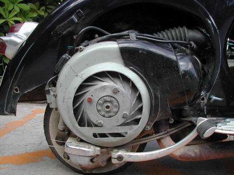

    แล้วผมจะลองไปทำดูก่อนว่าได้ผลยังไง จะมาเล่าให้ฟังนะครับ แต่ใบพัดของผมไม่มีช่องให้เห็นแผ่นทองขาวเลยครับ คงเป็นของ px รึเปล่าก็ไม่รู้ คงต้องแกะใบพัดออกใช่มั้ยครับ
    แล้วนมหนูอยู่ตรงไหนคับยังไม่ทราบเลยคราบ:) :) Name:  00.JPG
Size:  41.8 KBนี้คือรูปใบพัดรถผมครับ แนะนำด้วย

    เวงกำ โทดนะ เวลาขับ ไฟจะสว่างตามความเร็วหรือป่าว หรือ ว่า สว่างเลย อ่ะค่ะ
    ส่วน นมหนู ก็ เปิดฝาคาร์บุออก จากนั้น เอากรองน้ำมันออก จะเห็น สกรู อยู่ อ่ะ

    ทำเอง ขับเองแบบชิลลๆ smoother's Avatar
    334
    ก็ถอดสกรูยึดใบพัด 4 ตัว ที่ขึ้นสนิมแดงๆอะ ถอดใบพัดออกก็จะเห็นช่องตั้งทองขาวแล้ว ทองขาวตั้งให้ห่างกันน้อยกว่า1ใบเลื่อย ถ้าตั้งห่าง1ใบเลื่อยไฟจะแก่เกินไป นมหนู สปรินท์ ไม่เกินเบอร์ 102 ไม่ต้องสนใจมาก แค่อย่าให้ตันก็พอ และก็ล้างกรองอากาศด้วย

    พี่ค่ะ แล้ว จานไฟทีค่มีสกรู ที่มี 4 ตัว อ่ะ ไม่ต้อง น้อตตรงกลางใช่ป่ะ นู๋จะได้ ถอดมั่ง

    ใช่ครับ !ไฟจะสว่างตามความเร็วครับ ช่วยให้ข้อมูลหน่อยดิว่ามันเป็นเครื่องรุ่นไหนครับ แล้วผมมีวิธีที่จะให้ไฟสว่างๆมั้ยครับ กลางคืนไม่เห็นถนนเลย

    เอา เท่าทีรู้นะค่ะ จากที่ถามช่างเก่าคนนึงนะค่ะ เค้าบอกว่า จานไฟของคุณ VIput อ่ะ เป็น ของรุ่นล้อเล็ก อ่ะค่ะ เค้าบอกว่า จะอยู่ในรุ่น 60-64 ค่ะ แล้ว ถ้าอยากให้ไฟสว่างแบบมากๆ แนะนำให้เปลี่ยนจากทองขาวเป็น CDI อ่ะค่ะ แต่ข้อเสียของ CDI นะคือ ถ้าเกิด การเสียหรือเสื่อมสภาพของชุด CDI นะค่ะ จะเปลี่ยนยกชุดค่ะ
