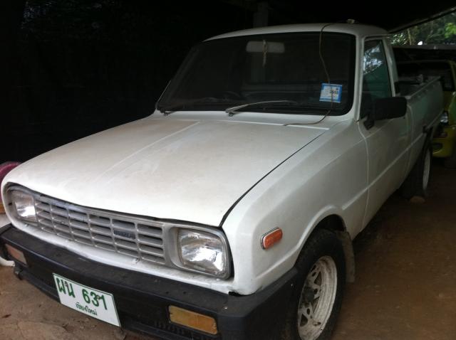

    เรื่องของผมก็มีอยู่ว่าปีใหม่ปีนี้พ่อผมได้ให้รถมาสด ้า1000ccมาเป็นของขวัญครับ
    สภาพก็หนักเอาการอยู่แต่ยังดีที่ตัวถังไม่ผุ ตอนนี้ซ่อมสายไฟกับเครื่องยนต์ใกล้เสร็จแล้วครับ

    คันนี้รถผมครับภายนอกก็ยังโอเคอยู่ แต่ข้างในเรือนไมล์ยับเยิน
