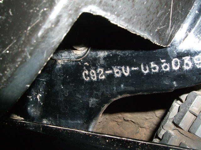

    รบกวนสอบถามพี่ๆครับ เรื่องเลขโครงรถหมู c92 คือ รถที่ผมซื้อมามีทะเบียนแต่ขาดต่อ ผมว่าจะไปดำเนินการเดินเรื่องต่อให้เรียบร้อย เลยลงทุนขูดสีรถตำแหน่งกระเป๋าด้านซ้ายรถ...แต่ไม่เจ อ จึงมาสอบถามพี่ๆทุกท่านครับว่าที่หาเลขโครงไม่เจอเนื ่องจากอะไร
    1. ขูดไม่ถูกที่
    2. ไม่มีมาแต่แรก (แต่ในสมุดทะเบียนรถมีระบุชุดตัวเลขไว้ครับ แต่ไม่บอกตำแหน่ง)
    3. โครงผ่านการทำสีมาหลายครั้ง อาจจะเลือนหาย
    ขอคำปรึกษาด้วยครับ ทำยังไงถึงจะต่อทะเบียนได้ครับ อยากทำให้ถูกกฎหมาย จะได้ใช้รถอย่างสบายใจครับ ขอบคุณพี่ๆทุกท่านที่ให้คำชี้แนะครับ

    "ขูดสีรถตำแหน่งกระเป๋าด้านซ้ายรถ...แต่ไม่เจอ"
    ตำแหน่งฝากระเป๋าข้างซ้ายถูกต้องแล้ว มันอยู่ตรงชายโครงด้านมุมล่างขวาน่ะ แต่ถ้าไม่มีอาจมีการตอกใหม่ที่คอโดยขนส่ง ลองหาดู

    ขอบคุณพี่ marlboro มากครับ เดี๋ยวจะลองหาดูอีกทีครับ ข้อมูลเพิ่มเติมครับ ในคู่มือรถระบุเลขตัวรถ C92-500xxxx แบบนี้น่าจะตอกอยู่ที่กระเป๋าด้านซ้าย หรือที่คอรถครับ ขอบคุณครับ

    ใต้ฝากระเป๋าด้านซ้าย ตามภาพครับ

    ขอบคุณคุณโต มากครับ ภาพชัดเจนครับผม

    คือถ้ามันไม่เคยมีเลขมาก่อน และจะมีการเปลี่ยนแปลงข้อมูลในเล่มทะเบียน เค้าจะทำเรื่องตอกเลขให้ใหม่ โดยตอกที่คอ
    หรือถ้าไม่มีทั้งที่คอและที่ชายโครง แต่มีในเล่มทะเบียน แล้วเลขมันจะมาจากไหน!?
