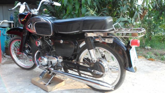

    ขอรบกวนอีกครั้งครับในรูปนี้ใส่c95ได้เลยไหมครับ

    มาตรฐาน เบาะครับ
    ที่ได้มาไม่มีเบาะ เบาะแบบในรูปนี้ของอะไรครับ

    เบาะเวสป้าครับ
