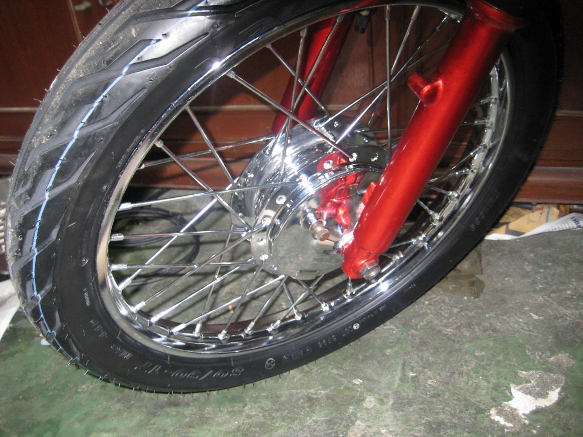

    สภาพดุมพี่ที่ติดมากับyl2หน่ะยับเยินเลยผุกร่อนนเต็ม เลย
    แต่เขาเติมเต็มเป็นดุมใหม่เลยคั๊บพี่
    อนันโครเมี่ยม อยุ่ซอย อนามัย แถวอ่อนนุชอ่ะคั๊บ
    มีรูปให้ดู
    ทำในสิ่งที่รัก รักในสิ่งที่ทำ
    แต่ถ้าไม่รักจริงอย่าทำ!!
    ป๊าด ชุบโครเมี่ยมงามมาก ถ้าเกิดผมอยากจะไป ชุบ ดุมหน้า-หลัง ฝาครอบเครื่อง ซ้าย-ขวา นี่คิดรวม หรือทีละชิ้นครับ ขอบคุณครับ
