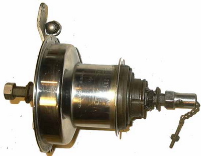

    มีใครเคยถอดดุมเกียร์มาซ่อมมั้งครับ ข้างในหน้าตาเป็นอย่างไร เห็นต้องมีน้ำมันหล่อลื่นภายในด้วยเหรอครับ
    เวลาถอดแล้วประกอบยากไหม
    อยากเห็นรูปภายในดุมเกียร์ครับ ว่ามีอะไรมั้ง เพราะดูจากข้างนอกก็ไม่เห็นมีเฟืองทดอะไรเลย...ขอบคุ ณครับ

    เคยซนถอดแล้วประกอบเข้าไม่ได้ครับเหอข้างในจะมีเฟือง มีกากะบาทเกียร์คล้ายกลับชุดเกียร์มอไซด์เล็กๆ

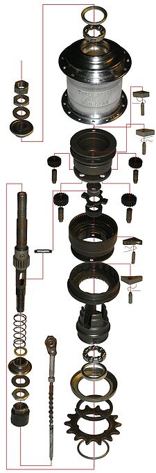

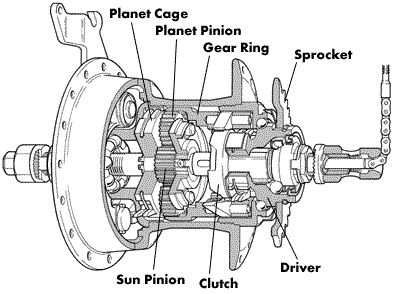

    หากงงจริงๆ ดูอันนี้ประกอบครับ
    แนบไฟล์
    "ถ้าชอบ ก็ทำเถิด แต่อย่าทำให้คนอื่นเค้าเดือดร้อนนะลูก"

    เคยครับ หน้าตาเหมือนในรูปที่พี่ ๆ เค้าลงไว้นั่นล่ะครับ

    ถ้าไม่มีภาพประกอบก็จะยากนิดหน่อย แนะนำว่าตอนถอดให้วางเรียงลำดับไว้ ตอนประกอบก็ทำย้อนกลับครับ
    ส่วนมากจะเจอว่าจะงงตอนใส่เขี้ยวเกียร์ เพราะมี 2 คู่ 4 ชิ้น จะเอาให้ไหนเข้า ด้านไหนออก
    กับที่จะหายคือ สปริงตัว R ที่ไว้เกี่ยวสลักเกียร์กับเขี้ยวเกียร์ครับ
    อ้อ แล้วลูกปืนจำนวน+ขนาด ถ้าจะเปลี่ยน แนะนำว่าควรจะเป๊ะตามเสปคนะครับ คือลูกปืนพวกเนี่ย 7 เม็ดมั๊ง
    ส่วนลูกปืนเม็ดเล็กจำไม่ได้แล้วว่ากี่เม็ด แต่ตอนใส่ครบแล้วจะเหลือช่องเล็กนิดนึง มีช่างคนนึงอุตส่าห์หาลูกปืนจิ๋วมาใส่ให้เต็ม วิ่งไปแล้วมันร่วงเข้าไปอยู่ในเกียร์ ขบเฟืองเจ๊งครับ
    หาโซ่เกียร์เตรียมไว้ก็ดีนะครับ เพราะโซ่ใหม่บางรุ่นมันจะใช้สลักยึดเกลียวของมันจะมี มาในชุดโซ่ บางทีเปลี่ยนโซ่แล้วแหย่หมุนไม่เข้า
    เพราะคนละเกลียว
    อย่างที่คุณหัวโป่บอกถ้าทำได้สัก 3-4 รอบก็คล่อง แล้วจะชอบครับ
