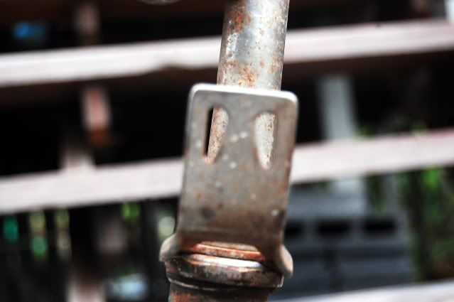

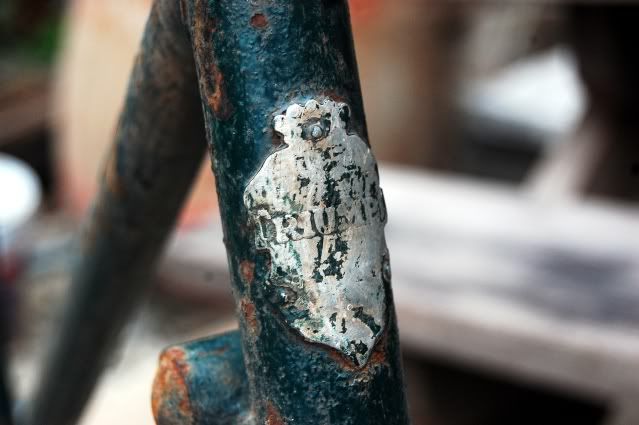

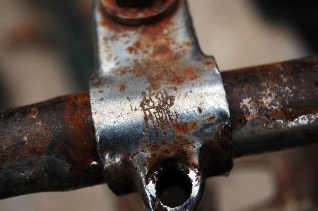

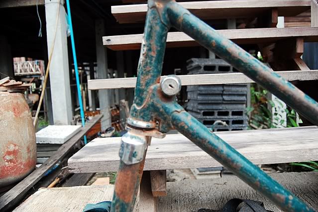

    ผมลองถ่ายรูปส่วนต่างๆของเฟรมมาให้พี่ๆดูด้วยครับ สีรถโดนทามาจากเจ้าของเดิม
    รูปเพลทครับ
    หลักไฟที่ติดมากับครับ
    คอแฮนด์ ตีตราท่านลอร์ด(หรือเปล่า?)
    ตระเกียบหน้า
