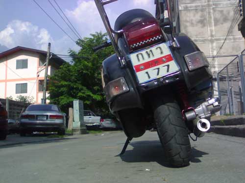

    เคยใส่นะครับกว้าง110เตี้ย80 แต่อาจติดฝาครัชนิดหน่อยหรือน็อตดุมล้อจะสั้นไป ก็ต้องไปเสริมน็อตให้มันยาวขึ้นมาหน่อยครับแล้วมันจะ ได้พอดีๆๆเลยครับเสียดายบ้านเราล้อ10ไม่มีขนาดกว้างๆ กว่านี้เท่าไหร่คับไม่งั้นโดนแน่ๆๆ
