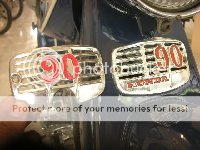

    เท่าที่ดูมา c200 บังแตร ตัวเลข90 มันอยู่ ตรงกลาง ที่ผมจะซื้อc201 เลข90 ชิดขอบ
    จริงแท้เป็นยังไงครับ ไฟท้ายด้วยครับ ขอรูปด้วยจะเป็นพระคุณอย่างสูง ครับ

    ตามรูปนะ
    ด้านซ้าย เป็น CD90 C201 และ ด้านขวา เป็น C200 ครับ
    ถ่ายกันสดๆ จากที่เกิดเหตุ ^_^

    เรื่อง ของ หน้ากากไฟหน้า มันสามารถเปลี่ยนกันได้ครับ
    - c200 เครื่องจะเป็นแบบ ก้านกระทุ้ง
    - c201 , cd90 เครื่อง จะเป็น แบบ โซ่ราวลิ้น ใช้อะไหล่ เกือบจะเหมือนs90 ทั้งหมด

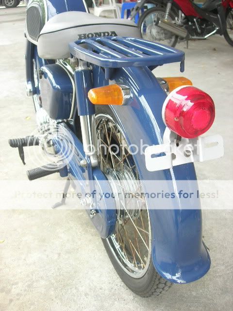

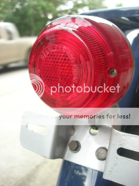

    ไฟท้าย จริงๆ เท่าที่เห็น เยอะๆ จะมี อยู่ 2รุ่น สำหรับ C200 คือ ปีแรกๆ หรือปีเก่าหน่อย เนี่ย จะเป็นแบบ กลมๆ ตามรูป
    แต่ ถ้าปีใหม่ๆ ขึ้นมาหน่อย เนี่ย ไฟท้ายก้อจะเหมือน C92 C95 หรือ C100 บางรุ่นครับ พอดีไม่มีรูปครับ
