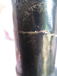

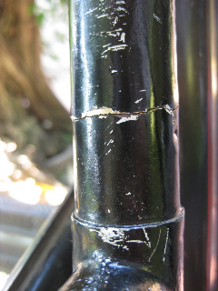

    มาตรฐาน คอร้าววววว
    ไม่รู้เรียกคอป่าวตามรูปค่ะ
Size:  44.6 KBName:  IMG_8774-1..jpg
    มันจะหักไหมคะ แล้วถ้าหักนี่เชื่อมลูกเดียวเลยใช่มั้ยคะ แล้วมีวิธีไหนป้องกันไว้ก่อนรึเปล่าค่ะ
    ขอบคุณค่ะ

    ดูเหมือนว่าเคยซ่อมมาแล้ว สำหรับคานโค้งจุดอ่อนก็อยู่แถวๆนี้ เพราะตัวคานโค้งเอาแรงมากระแทกด้านข้างของท่อ เรียกว่ารับแรงเต็มๆโดยไม่มีทางสู้
    ถ้าจะซ่อมก็ไม่สวย น่าจะหาโครงใหม่ ไม่แพงอย่างที่คิด ที่สำคัญอย่าเอาโครงที่ทำสีเพราะจะดูรอยซ่อมยากกว่า( เป็นความเห็นส่วนตัวนะครับ)

    อย่างที่อ.mka ว่าล่ะครับ ...
    ลองสะกิดให้สีร่อนออกว่าร้าวที่สี หรือว่าลงไปถึงเหล็ก ถ้าแค่สีร้าวก็โชคดีครับ

    ถ้าเกิดร้าวหักจริงๆ เชื่อมพอกก็ไม่สวย มีอีกวิธีที่ซ่อมได้และดูเรียบร้อยคือการเปลี่ยนท่อช ิ้นนี้ออกแล้วเอาท่อใหม่ที่มีขนาดเท่ากันใส่เข้าไปแท น ไล้ทองเหลืองด้านใน ค่าใช้จ่ายก็สูงพอสมควรและต้องหาช่างที่มีความชำนาญ คิดว่าไม่คุ้มนะครับถ้าจะซ่อม ลองหาโครงใหม่ก็น่าจะดีกว่า แต่ถ้าต้องการจะทำจริงๆด้วยเหตุผลส่วนบุคคล ลองปรึกษาเอียอ๋า ซอยสามัคคีครับ

    ขอบคุณมากๆค่ะ ร้าวจะหักจริงๆแล้ว มีเพื่อนบอกให้ไปเชื่อมทองเหลืองแล้วให้เค้าแต่งเอาด ้วย ไงก็จะลองไปคิดดูอีกทีค่ะ

    ขอเสริมอีกนิด เห็นว่าจะไปซ่อมด้วยเชื่อมทองเหลืองแล้วเจียแต่ง เคยแก้ด้วยวิธีนี้ แต่ไม่อยู่ พอเราเชื่อมพอกแล้วเจียขัดแต่งจนเรียบก็จะไม่มีเนื้อ ทองเหลืองคอยเกาะส่วนที่เชื่อม มันก็จะหักอีกตรงจุดเดิมอีกครับ ก็ลองดูนะครับ

    อย่างที่คุณ crank ว่าล่ะครับ ... ไม่ควรเชื่อมเฉย ๆ แล้วเจียรแต่ง มันจะหักที่เดิม
    ถ้าไม่เปลี่ยนทั้งท่อน ก็ต้องดามใน คิดว่าอาการนี้ถ้าเจอช่างจักรยานแก้ไม่ยาก
    แนะนำให้ไปหาช่างที่ชำนาญ และรู้จักรถถีบครับ
    เพราะเค้าจะแนะนำได้ว่าควรทำเช่นไรครับ
