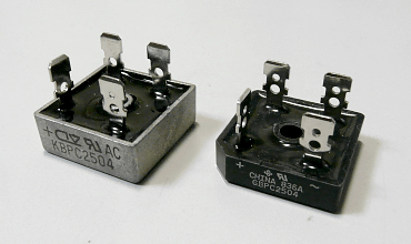

    ดังภาพนี้ เป็น Bridge diode กระแสสูง 25 A
    ไม่รู้จะร้อนหรือเปล่า ขอลองดูก่อน แต่คิดว่าไม่น่าจะร้อน
    เพราะหมูผมชาร์ทมาแค่ 2.5-3A กว่าๆ
