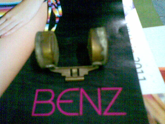

    หมูผมน้ำมันท่วม ถอดคาร์บูออกมา ได้ลองเขย่าลูกลอยดูมีเสี่ยงเหมือนมีน้ำอยู่ข้างในคร ับ
    ก้เลยทราบว่าลูกรอยมันรั่ว ตอนนี้เลยใคร่ขอความอนุเคราะห์จากทุกท่านใครมีลูกลอย แบ่งกันสักอันบ้างครับ
    ผมแนบขนาดของลูกลอยมาด้วยไม่แน่ใจว่ามันเป็นของแท้อะ เปล่า หรือใช้ออกรุ่นไหน่ได้บ้างครับแนะด้วยครับ
    มะได้ขี่มาหลายเดือนแล้วอะช่วยด้วยช่วยด้วย ช่วยหมูกำลังใกล้ตาย

    มาตรฐาน ลูกลอย
    ลักษณะของลูกลอยของผมที่ใช้อยู่ อย่าไปสนใจพื้นหลังที่ถ่ายมาครับพอดีวันเป็นสีทืบดีเ ลยเอามาเป็นพื้นหลังครับ น้องเบ๊นซ์

    ลองเอาของเดิมไปเทียบดูเลยครับ มันน่าจะใช้แทนกันได้หลายรุ่น (ลุงช่างแกบอกผมมา)

    อุดรูรั่วไม่ได้เลยหรอพี่กฤษณ์ สงสารหมูเขียวจัง หายไวๆน๊ะ
    แต่ผมว่าน่าจะลองเทียบกับรุ่น c200 , s90 ดูครับอาจใช้ได้ (ลองดูก่อนน๊ะไม่แน่ใจเรื่องขนาด)

    ซ่อมไม่ได้เลยหรือครับท่าน.....เอาไปเชื่อมก็น่าจะได ้นะครับ
    เชื่อมไม่ได้ครับคุณโต ตอนเชื่อมลูกรอยมันจะได้รับความร้อนอากาศที่อยู่ด้าน ในจะขยายตัวครับทำให้มันระเบิด(มันไม่ถึงกับอันตรายค รับ แต่ทำให้ดูน่ากล้าหน่อย) อากาศมันหาทางออกมันจะระเบิดบริเวณที่รั่วแล้วตะกั่ว ก็จะไหลเข้าไปอยู่ในลูกลอยครับลองหลายรอบแล้วเลยมาขอ ความช่วยเหลือครับ

    ตอนนี้โมใช้ได้แล้วครับ ไปได้ ของ yb 100 มาครับ แต่มันไม่เหมือนของหมูต้องดัดเอาครับ
    แต่เวรกรรมครับ ดัดไปดัดมา ตะกั่วที่บักรีไว้มันหลุด ครับเลย ย้ายมาบัดกรีใส่ ตัวขาของตัวเก่าแทน
    ไม่ต้องดัดเลย ผลออกมาดีครับนำ้มันไม่ท่วมแล้วครับ

    ตัวนี้เป็นของ yb 100 ครับดัดตะกั่วหลุดไปแล้วครับ

    ตัวนี้เอามาบัดกรีติดกับขาของเดิมครับ ต้องใจเย็นครับเพราะผมใช้หัวแร้งแบบที่ใช้บัดกรีวงจร ครับ
    ต้องระมัดระวังด้วยครับ มันมีโอกาสระเบิดเหมือนกันครับ มันจะมีของ y 100 อีกอย่างครับมันจะคลายของหมูมากครับ
    แต่ตอนผมไปซื้อไม่มีของเลยเอา yb มาแทน
