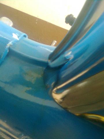

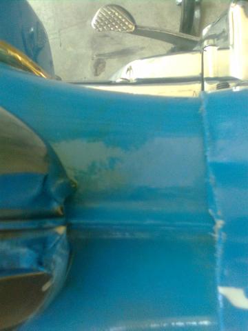

    พอดีเอาถังไปชุบมาได้ 2-3อาทิตย์ เริ่มมีคราบน้ำมันสีเหลืองๆออกมาจากซอก ข้างล่างถังไม่ทราบว่าเกี่ยวกันมั้ย
    ถังรั่วมั้ย หรือว่ายังไง กันครับ

    รูปประกอบครับ

    ถังมีรอยรั่วครับ
    ลองถอดไปให้ร้านซ่ิมหม้อน้ำรถยนต์ เขาลองตรวจดูครับ
    ถ้ารั่วจริงก็ให้เขาเชื่อมเลย มีเชื่อมหลายแบบครับ
    ทั้งเชื่อมทองแดง ทองเหลือง ตะกั่ว

    บริเวณฝาถังมีคราบแบบนี้ด้วยหรือเปล่าครับ
    ถ้ามี ก็อาจเป็นเพราะเวลาเติมน้ำมัน น้ำมันกระฉอก แล้วไหลตามซอกไปอยู่ตรงนั้น
    ถ้าไม่มี ก็ถอดถังมาดูเลย ไม่ก็สังเกตุน้ำมัน ว่ามันลดหรือเปล่า เพราะถ้ามันรั่วไปเยอะๆ น้ำมันจะกัดสีเอานะครับ
    แล้วถ้าเจอรวยรั่ว แต่ไม่อยากเอาไปปะ ก็ควรใช้วิธีง่ายๆเลย คือถอดถังมา แล้วเอาน้ำมันออก แล้วเช็ดล้างด้วยน้ำยาล้างจานอ่อนๆ
    แล้วใช้เทปฟรอยปะหม้อนั่นเลยครับ ตัดมาปะเลย 2 ชั้นซ้อนกัน เอาเนี๊ยบๆ

    ข้างบนฝาถังไม่มีเลยครับ ถ้ามี ตัวถังก็น่าจะโดนกัดไปด้วยครับ
    อยากทราบราคา ทำอะครับเชื่อมถังครับ ประมาณเท่าไหร่

    ส่วนใหญ่จะเชื่อมทองเหลืองครับ แต่ราคาผมไม่รู้นะครับ เพราะผมใช้เทปฟรอยอย่างเดียว

    ราคาค่าเชื่อมถัง ขึ้นอยู่กับวัสดุที่ใช้เชื่อม และ รอยรั่วครับ
    รั่วมาก หรือ น้อย ราคาก็ตามนั้น
