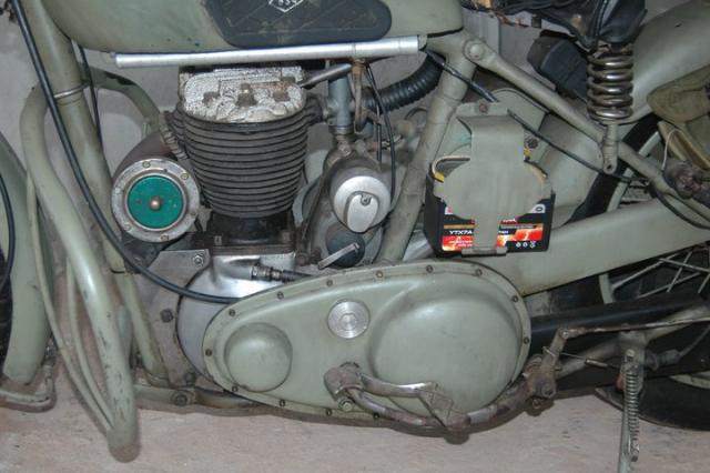

[ ขาย ] ใครสนใจ bsa 1931 สงครามโลกครั้งที่1ทุกอย่างเป็นของเดิมหมดเลยขับได้0 860214205
ชื่อกระทู้: ใครสนใจ bsa 1931 สงครามโลกครั้งที่1ทุกอย่างเป็นของเดิมหมดเลยขับได้0 860214205
    May 2011
    4
    มาตรฐาน ใครสนใจ bsa 1931 สงครามโลกครั้งที่1ทุกอย่างเป็นของเดิมหมดเลยขับได้0 860214205
Size:  25.0 KBName:  205499_216407038375725_100000192916208_980839_6279296_n[1].jpg
Size:  35.1 KBแนบเอกสาร 0แนบเอกสาร 0Name:  216529_216418255041270_100000192916208_980907_2442493_n[1].jpg
Size:  42.0 KB สนใตดต่อได้ครับ 0860214205/0805855886/0862929789 เบียร์

    ตัวนี้ bsa m20 ครับ อย่างเก่าสุดก็ปี 1937-38 คันนี้หลัง1940ครับ ไม่เชื่อลองลงหมายเลขเครื่องกับเฟรมสิครับ

    ถูกต้องครับ BSA m20 เริ่ม line การผลิตในปี 1937
    มีครับ ปี1931 ครับ m18 ครับ 55555555555 พี่เขาขาย 350000
    อุดมเดช ประเสริฐชัยโชคดี 3722341669 กสิกรไทย ออมทรัพย์0848278900 0895790906 mankorat@sanook.com
    รถคันนี้เจ้าของเขาขาย สามแสนห้าหมื่นครับ อันนี้ก็เป็นสิทธิ์ของคนขายครับ แต่ผมอยากบอกว่าราคามีทะเบียนยังไม่ถึงเลยครับ ครั้งล้าสุดมีทะเบียนขายไปสองแสนครับมีทะเบียนโอนครั บ ผมก้อไมอยากยุ่งครับ แต่อยากให้คนขายเช็คราคากลางครับ จะได้ขายง่ายครับ และรถคันนี้ไม่ใช่สงครามโลกครั้งที่1ครับ คงจะไปฟังข้อมูลมาจากใครที่ไม่รู้จริงครับ

    ถ้าก่อนปี 1939 จะเป็น m24 ครับ หน้าตาจะคล้าย m20 ทุกประการ แตกต่างกันตรงรายละเอียดนิดหน่อยครับ
    แต่คันนี้ เป็น m20 ถ้าดูจากเครื่องแล้ว เป็นรุ่น 1942 ขึ้นไปครับ
    bsa m20 ถูกพัฒนามาตั้งปี 1937 แล้วครับ ซึ่งการทดสอบรถที่จะใช้ในสงครามต้องปัจจัยหลายด้าน เครื่อง s.v. นั้นถือว่าผ่านมากกว่า เพราะทน อึด แรง ที่สำคัญ ค่าบำรุงรักษาต่ำ แต่โมเดลแรกๆในปี 1939 ก็ยังมีข้อบกพร่องหลายอย่าง เช่นความร้อนของเครื่องสูง ,สายเบรคหน้า ,บังโคลน เริ่มปรับในปี 1940 เป็นต้นมา แต่ถ้ารถไม่มียางพักเท้า ,ปลอกแฮนด์เป็นผ้า จะเป็นรถหลังปี 1942 เพราะเป็นปีที่ยางดิบเริ่มขาดแคลนช่วงสงครามโลก
    ส่วนโมเดล m24 นั้น ไม่ได้เหมือนอะไรกับ m20 เลย เพราะเป็นเครื่อง o.h.v. ต่างกับ m20 ที่เป็นเครื่อง s.v.

    อ้างอิง ข้อความดั้งเดิมโดยคุณ SpeedPork อ่านข้อความ
    ครับเห็นด้วยครับ และก็ขอโทษที่รายละเอียดเกี่ยวกับเครื่องยนต์ตกหล่นไ ป
    แต่ m20 ตามในภาพมันไม่เคยมีสายการผลิตครับ
    ในช่วงปี 1937 bsa ได้สร้างรถต้นแบบขึ้นมา โดยมีชื่อว่า m24sv ซึ่งเป็นรุ่นทดลองครับ m24 sv 450 cc
    สร้างขึ้นตามใบสั่งของกองทัพอังกฤษ แต่ก็มีส่วนหนึ่งที่ขายให้กับพลเรือน แต่ว่า M24 ohv ก็ยังคงสายการผลิตอยู่
    แต่รถรุ่นนี้สมรรถนะไม่ดีเท่าไหร่ bsa จึงได้พัฒนาระบบเครื่องยนต์และเพิ่มขนาดของกระบอกสูบ ขึ้นเป็น 500 cc
    ทั้งนี้เมื่อเครื่องยนต์ตัวใหม่ออกมา m24sv ทั้งหมดจึงถูกเรียกคืนเพื่อติดตั้งเครื่องยนต์รุ่นให ม่ sv 500 cc
    แต่ m20 ก็ยังไม่เข้าสู่สายการผลิต มีเพียงเครื่องยนต์ตัวใหม่เท่านั้นที่ bsa ทะยอยเปลี่ยนให้กับลูกค้า และรถทุกคันที่ได้รับการติดตั้งเครื่องยนต์ตัวใหม่ ก็มีชื่อเรียกใหม่ว่า m20 อันนี้สามารถตรวจเช็คจากเลขโครงได้ครับ
    แต่ออฟชั่นอื่นๆ ไม่ว่าจะเป็นไมล์บนถังน้ำมันและอื่นๆ ก็ยังคงไว้เหมือนเดิม
    และในปี 1939 m20 จึงเข้าสู่สายการผลิตเต็มตัว และเมื่อเข้าสู่สงคราม รถที่เคยเป็น m24 แต่เดิมก็ถูกปรับเปลี่ยนใหม่หมดจนมีรูปลักษณ์เหมือน m20 ที่เห็นกันอยู่ เพราะของติดรถบางอย่างนั้นไม่เหมาะที่จะเอาไปรบด้วย อย่างเช่นเกจวัดน้ำมันเครื่องซึ่งแตกหักง่าย ไมล์บนถังก็ถูกถอดออกแล้วเอาไปติดไว้ที่หน้าสาแหรกแท น
    ผิดถูกอย่างไร แลกเปลี่ยนข้อมูลกันครับ
    BSA M24 สร้างในปี 1938 ซึ่งถูกพัฒนามาจาก M23 (Empire Star)ในปี 1937 ซึ่งรถโมเดลนี้ถูกนำไปเป็นรถแข่ง เพื่อโปรโมทยี่ห้อและยอดขาย โมเดลนี้พัฒนาจนสามารถทำความเร็วทะลุ 100 Mph(160 กม./ชม.) ด้วยเสื้อสูบอลูมิเนียม(ทันสมัยสุดๆตอนนั้น) และได้เปลี่ยนชื่อใหม่เป็น BSA M24 (Gold Star) เป็นต้นแบบตำนาน BSA Gold Star DBD34 ซึ่งยังคงเอกลักษณ์ในการใช้ขนาดเครื่อง 500cc. รูปร่างหน้าของเครื่องยนต์ก็ยังคล้ายๆเดิม เพียงแต่พัฒนาตัวเกียร์ ในรหัส RRT ที่ราคาตอนนี้แพ้งแพง
    ผมยังไม่เคยเห็น M24 S.V. เลย ขอชมด้วยครับ แลกเปลี่ยนข้อมูลกันครับ
    แก้ไขครั้งสุดท้ายโดย ZuWu52 : 05-07-2011 เมื่อ 16:33
