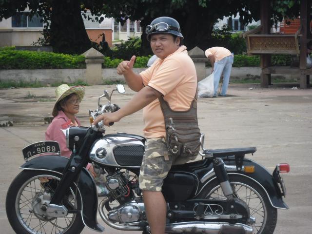

    เปลี่ยนโช้คเลยครับ อย่ารอช้า เคสแบบนี้ทำผมกลิ้งมาแล้ว ดูโช้คผมดิ่ครับขนาดยังไม่ได้ทิ้งน้ำหนักลงไป ยังแทบจะติดกับบังโคลนหน้าเลย แต่ก็ไม่ได้สังเกตุ จนไปกลิ้งมานั่นแหละถึงได้รู้ อันตรายมากๆถ้าปล่อยไว้
    ผมคิดว่าพี่ไก่โหลดหน้าน๊ะเนี่ย อิ อิๆๆๆ
    แบบนี้ยางเบียดบังโคลนป่าวครับ

    แบบนี้เลยครับ จะรีบเปลียนครับ ขอบคุณครับ

    อ้างอิง ข้อความดั้งเดิมโดยคุณ krittoday อ่านข้อความ
    เบรคเบาๆล้อหน้าล็อคเลยครับ
