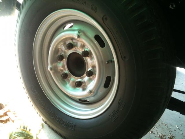

    กะทะล้อของคุณไม่ใช่ของเดิมครับ น่าจะเป็นของมิตซูนะ
    ปกติถ้าเป็นล้อเดิมของ kb จะสามารถใส่ได้เฉพาะฝาตบของเดิมเท่านั้น แต่ถ้าเป็นกะทะล้อเป็นของงฟาสเตอร์ แซด จะใส่ได้ทั้งฝาตบเดิม หรือฝาตบของ kb ก็ได้

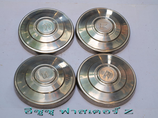

    ฝาตบเดิมฟาสเตอร์แซด
    *เครดิต คุณ eddybraveo กระทู้ http://www.thaiscooter.com/forums/sh...=638069&page=2

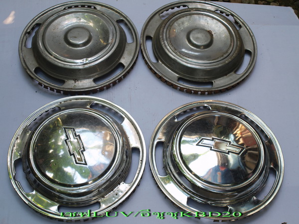

    ฝาตบเดิม ฟาสเตอร์ เชฟวี่ ลุฟ kb/kbd

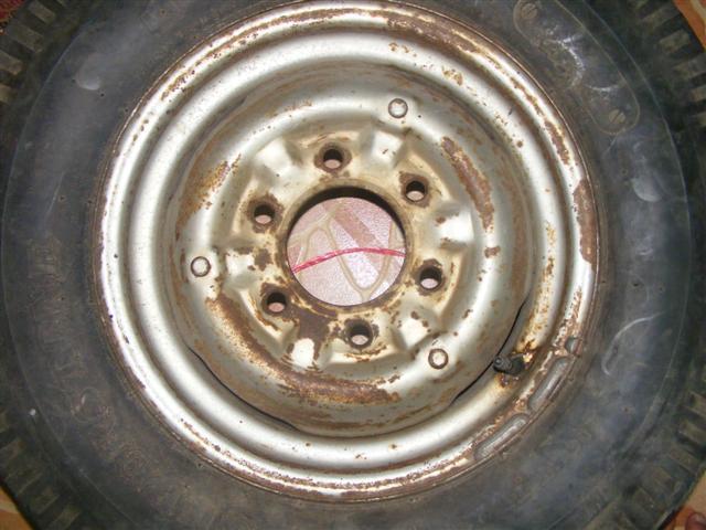

    Wink
    กะทะล้อเดิม kb กว้าง 4 นิ้ว ขอบ 14 ยี่ห้อ TOPY Japan ดูดีๆ นะเพราะมันคล้ายกับของ 620 ใส่ยาง 175R14

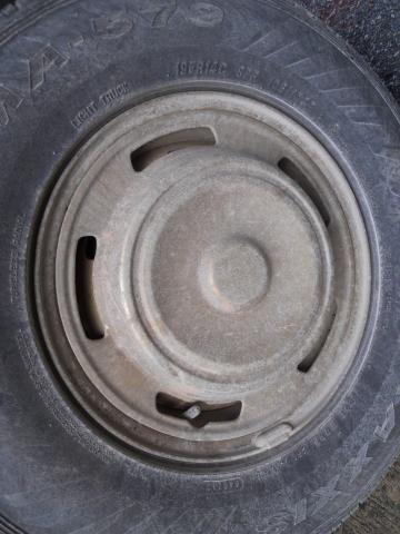

    กะทะฟาสเตอร์แซด กว้าง 5 นิ้ว ใส่ยาง 185R14 / 195R14 ในรูปใส่ฝาตบของ KB
