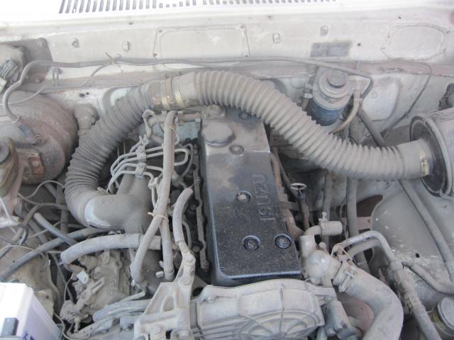

สวัสดีครับ พอดีซื้อ kbมาไม่รู้ว่าเป็นเครื่องอะไร ช่วยแนะนำหน่อยครับ

    Isuzu 4FG1 Diesel / Swirl Chambers
    Isuzu Fargo
    ENGINE SPEC
    Displacement, cc 2380
    Engine model 4FG1
    Max.power (Net), kw(PS)/rpm 85 ps (62.52 kw) / 4300 rpm
    Max.torque(Net), N*m(kg*m)/rpm 16.2 kg*m (158.87 N*m) / 2500 rpm
    Power density 18.71
    Engine type Water cooling serial 4 cylinder OHC
    Engine information Excess flow room type
    Fuel system Distribution type fuel jet pump
    Turbocharger No
    Fuel type Diesel
    LEV system (Low emission vehicle) No
    Compression ratio 21.5
    Bore, mm
    Stroke, mm
    Final gear ratio
    Fuel consumption at 10-15 modes, l/100km
    Fuel consumption at 60 km/h, l/100km 5.3

    เช็คยางฝาครอบวาวล์ด้วยนะครับ เยิ้มแล้ว
