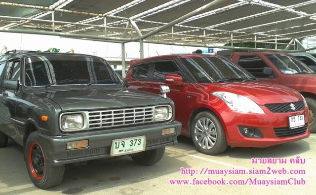

    ไม่ได้เข้ามานานมาก จนลืมพาสเวิร์ด
    มาสด้า 1300 4เกียร์ คันเดิม จากลำปางครับ
    วิ่งดีไม่มีสะอึกสะดุด แต่จังหวะลดเกียร์ เหยียบครัช จะไหลเข้าไฟแดง หรือจะยูเทิร์น เงียบดับเฉยเลยครับ
    หลาบรอบแล้ว ครั้งก่อนโน้นติดไฟแดงอยู่หัวแถว ดับ คนขับตกใจสตาร์ทไม่ติดอีกต่างหาก เหลือ 3-4วิ รอดจากการโดนด่า
    ล่าสุดยูเทิร์นแล้วดังกลางถนน ดีว่าสตาร์ทีเดียวไปต่อเลย
    แต่ตอนวิ่งดีมากไม่มีนะดุด สะอึก งอแงเลย
    ขอคำแนะนำด้วยครับ
