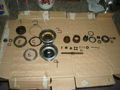

    ขออนุญาตเพิ่มเติม หลังได้เกียร์มาชำแหละ และเจาะแล้วครับ
    รูปแรก เทียบเคสเกียร์รุ่น AB40รู และ AG 28รู ขนาดและมิติเท่ากันหมดครับ(รวมถึงถ้วยรองลูกปืนข้างใ นฝั่งไดนาโมด้วย(เป็นเบรคในรุ่นAB)
    การเจาะรูน้อตยึดวงแม่เหล็ก ผมเจาะโดยใช้ฝาปิดวงแม่เหล็ก(รูปล่างเลข6) วางกลับด้านทาบเข้าข้างใน(จะพอดีเป๊ะ ๆ ๆ ครับ) แล้วใช้สีดำพ่นเข้าไปจะได้รอยมาร์กตามรูน้อตยึด ใช้เหล็กส่งตอกอีกทีกันดอกสว่านหนีศูนย์เพราะบ่าข้าง ในเคสจะเอียงอยู่ ตอนเจาะใช้มือประคองเอียง ๆ พยายามให้ตรงที่จะเจาะได้ฉากกับดอกสว่าน ผลการเจาะตรงเป๊ะครับผม(สังเกตุเพิ่มเคสAGรูน้อตยึดแ ม่เหล็กจะมีบ่าขึ้นมา แต่ABที่เจาะใหม่ไม่มีนะครับ)
    รูปล่าง ผมอามาเรียงเทียบครับ อะไหล่ด้านเกียร์รุ่น AB AW AG เหมือนกันหมดทุกตัวครับ
    ต่างกันแค่ด้านซ้าย (เป็นเบรค ไดนาโม หรือไม่มีอะไรในAW) การใส่เรียงกันโดย
    2 โอริงลวดเหล็ก ไม่ใช่ฉนวนครับ
    7 วงแม่เหล็ก
    5 เป็นฉนวนวางบนแม่เหล็กครับ น่าจะเป็นกระดาษแต่ลุ่ยหมดแล้วว่าจะรองกระดาษอีกชั้น หนึ่ง
    6 ฝาปิดวงแม่เหล็ก
    1 ขดลวดอาเมเจอร์

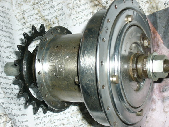

    ขี้เกียจรออะไหล่ ร้านจักรยานก็คงปิดแล้ว เลยถอดเกียร์ลูกที่ยกครื่องเสร็จแล้วขอยืมอะไหล่แป๊บ เดียว
    ดูรูปต่อดีกว่า เห็นมั้ยเอ่ย เกียร์อะไร อ้าวแล้วไหงมี2รุ่นในลูกเดียว
    ***ยังไม่ถือว่าสำเร็จหรือใช้ได้ครับ ขอขึ้นล้อแล้ววิ่งก่อนดีกว่า อาจจะไม่เวิร์คก็ได้
    แต่เท่าที่หมุนดูก็ใช้ได้นะออกหนืดๆด้านไดนาโมแต่ไม่ มีอาการถูกันให้รู้สึก***

    เพิ่มเติม แรกคิดว่าเคส Ab และag ขนาดและมิติมันเท่ากันดูด้วยตา แต่พอใส่ขดลวดกับเคสพบว่าเคสabตื้นกว่าตัวagนิดนึง ผมเลยต้องเอาแหวนรองจี๋ออก2ตัว+เอาโอริงลวดออก(เลข2)
    รูปนี้ให้ดูหัวน็อตอีกด้าน ผมซื้อโอริงวงเล็กมารองแทนแผ่นรองแบน ๆ ที่มาของเดิม (มันไม่มีบ่าครับ น็อตมันจะเอียง ๆ เลยรองวงยางดูดีใช้ได้ครับ)
