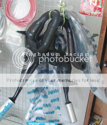

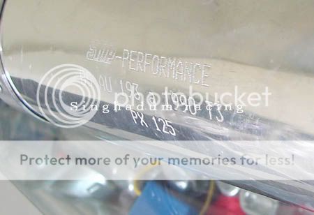

    รถจะวิ่งไม่วิ่ง มันอยู่ที่ความแม็ตกันของระบบต่างๆ การจูน และอีกหลายปัจจัย ท่อก้อถือว่าเป็นอะไหล่ชิ้นหลักในการปรับแต่งเพื่อเค ้นพลังสมรถนะ ถ้าในนามของคนขายของ ผมคงพูดไรไม่ได้มากนัก แต่ในนามของคนใช้ จากประสบการณ์ตรง 10กว่าปี ผมมีท่อไอเสียผ่านมือมาไม่น้อย งานไทยก้อลอง งานนอกก้อเล่น ไม่ว่าจะ ออกซ้าย ออกขวา มะละกอสำเพ็ง โพม่า โพลินี่ ลีโอวินซี่ มารอซซี่ โดยเฉพาะท่อโพลินี่ โดยส่วนตัว วิ่งดีขึ้นครับ ท่อเดิมๆ ใส่กะรถเดิมๆปรับจูนเล็กน้อย เห็นผลต่าง วิ่งดีขึ้นตั้งแต่เกียร์1 แต่อย่าได้คาดหวังว่ามันจะสุดยอดวิ่ง140ไรแบบนั้นนะ เพราะรถจะวิ่งไม่วิ่งมันต้องไล่กันทั้งระบบแบบบูรณาก าร เสื้อลูกก้านข้อไฟคาบู เราต้องใส่ท่อให้แมตกะไส้ในของเครื่องรถเราต่างหาก ไม่ใช่ใส่ท่อที่แพงที่สุด ท่อที่แพงที่สุดไม่ใช่ท่อที่ดีที่สุดสำหรับเครื่องเด ิมๆครับ ถามว่าโพลินี่มันดีไม๊ โพลินี่ดี แต่ถ้าในเครื่องเราเต็มแม๊ก ท่อโพลินี่เดิมๆ มีห้องกั้นอาจสนองย่านhigh pressureไม่ทันใจนัก เพราะมีระบบห้องกั้นสร้างแรงสะท้อนในย่านLow pressure ดังนั้นหลายๆคนที่โมดิฟายเครื่องเลยระดับนึงจะมีคำนึ งในใจว่า มันไม่พอ ถ้าไม่หาท่อใหม่ โดยมากแก้ด้วยการผ่ามันซะเลยโพลินี่ก้อผ่าได้ โดยแต่งไส้ใน อาจเอาออกหมด เจาะรูหรือไรก้อสุดแล้วแต่สูตร เพื่อการคายไอเสียในรอบสูงที่ไวขึ้นมีผลกะแรงม้าแรงท อลค์ และความเร็วสูงสุด ทั้งหมดสั้นๆคือ เพื่อสนองตัณหา กะคำว่าเร็ว+แรง ย้ำว่ามันเป็นความเห็นส่วนตัวนะครับ ผมไม่ได้เป้นคนที่มีรถแรงที่สุดหรือเร็วที่สุด แต่ผมใส่โพลินี่อยู่ในรถหลายลำ ทั้งเครื่องเดิมและไม่เดิม คือในมุมมองของที่ไม่ได้เล่นเวสป้าเนี่ย เค้าว่าคนเล่นเวสป้า ขี่ช้างจับตักแตน จะซื้อท่อแพงๆมาใส่รถเพื่อให้ได้ความเร็วที่มากขึ้นส มรถนะดีขึ้น ทำไมไม่ซื้อรถแดชLs Kr 4สูบญี่ปุ่นเก่าๆที่มันแรงมาโดยกำเนิด หรือทำไมคนเล่นสายคลาสสิค ทำไมซื้อครอบดั้ง ฝาล้อสวยๆแต่ราคาแพงเว่อร์ๆ มาใส่รถทำไม มันทำให้รถเร็วขึ้นหรือบินได้หรอ คนไม่เล่นลึก ไม่เสพหนัก อาจไม่เข้าถึง และไม่เข้าใจ มันเป็นมุมมองที่ต่างกันครับ จุดที่ลงตัวไม่มีหรอกตราบใดที่ความพอใจของคนเราไม่มี ที่สิ้นสุด....
    ปล. ผมเป็นแค่ส่วนนึงของวงการ เคารพทุกความคิดเห็นและอยากให้คนเล่นเวสป้ารักกันครั บ
