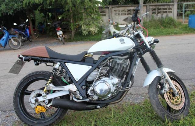

  7. #1717
    Jun 2011
    ไม่มีครับ
    มาตรฐาน Srx-400 พัทยาครับ
    มีใครอยู่พัทยาบ้างครับ ขอเสียงหน่อยครับ
    อีกมุมครับ
    และอีกมุม

    อ้างอิง ข้อความดั้งเดิมโดยคุณ S:UUllSJ อ่านข้อความ
    อีกมุมครับ
    และอีกมุม
    ท่อสวยดีครับ
    อีกมุมครับ
    และอีกมุม
    รถสวยครับ
