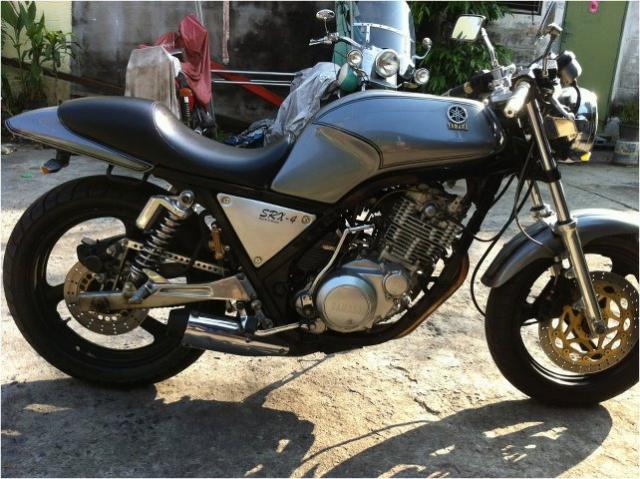

    เห็นรูปนี้ละคัน อยากเอารถเรา ไปแยกชิ้น บิ้วใหม่ สีสวยๆ แบบชาวบ้านเค้ามั่งจัง
